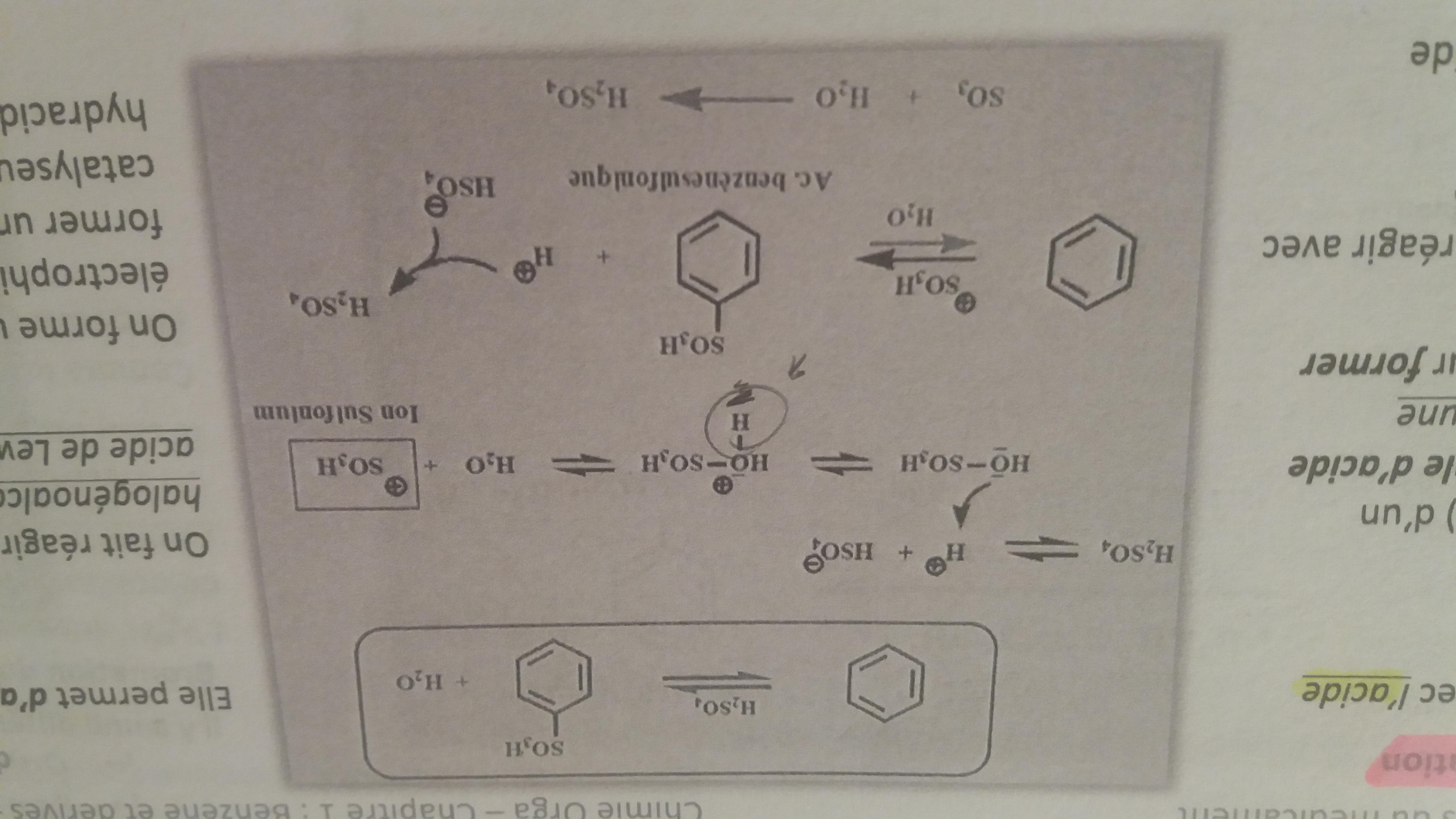

Messagepar Judymilah » 13 Avr 2017, 19:56
bonsoir :)
bon déjà désolée d'avance peut être ma question est conne mais je comprends pas d'où sort le H (celui que j'ai entouré) et en plus ce qui me perturbe c'est que la molecule de base c'est H2SO4 et non H3SO4
merci par avance :) vous êtes géniaux ??

Messagepar Judymilah » 13 Avr 2017, 20:07
ahhh c'est bon en faite je pense avoir compris ça vient de la perte du 2éme DNL du O c'est bien ça ? :)

Messagepar Toby » 13 Avr 2017, 20:56
Ouai c'est bien ça ! :)
Pour quand même donner quelques explications, en gros tu forme un proton à partir de ta première molécule d' H2SO4, ensuite, ce proton va venir casser le DNL de l'oxygène d'une autre molécule de H2SO4 et former une liaison par coordinance, formant ainsi la forme que tu m'as entouré !
C'est Bon pour toi ? ;)
Et merci pour le compliment, ça fait très plaisir ^^

Messagepar Judymilah » 13 Avr 2017, 21:00
c'est parfait merci beaucoup ! :)
