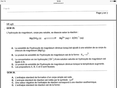

Messagepar Hyper'ion » 11 Mar 2017, 19:07
Salut :rotfl:
L'item que je ne comprends pas c'est le D... je ne vois nul part dans le cours quelque chose qui pourrait nous aider à y répondre ! Alors c'est ce que c'est maintenant hors programme ? Sinon ce serait sympa de m'éclairer
Merci <3

Messagepar Toby » 12 Mar 2017, 23:04
Salut ! :)
En gros l'item revient juste à dire "Le produit de solubilité Ks d'un soluté diminue lorsque la température augmente", l'hydroxyde de magnésium correspond juste au Mg[OH]2.
Hors il faut savoir que quand on augmente la température d'une solution, Ks augmente (ex: principe de sur-saturation).
Donc l'item est bien faux, c'est bon ? ;)

Messagepar Hyper'ion » 12 Mar 2017, 23:10
Oui c'est bon merci !
