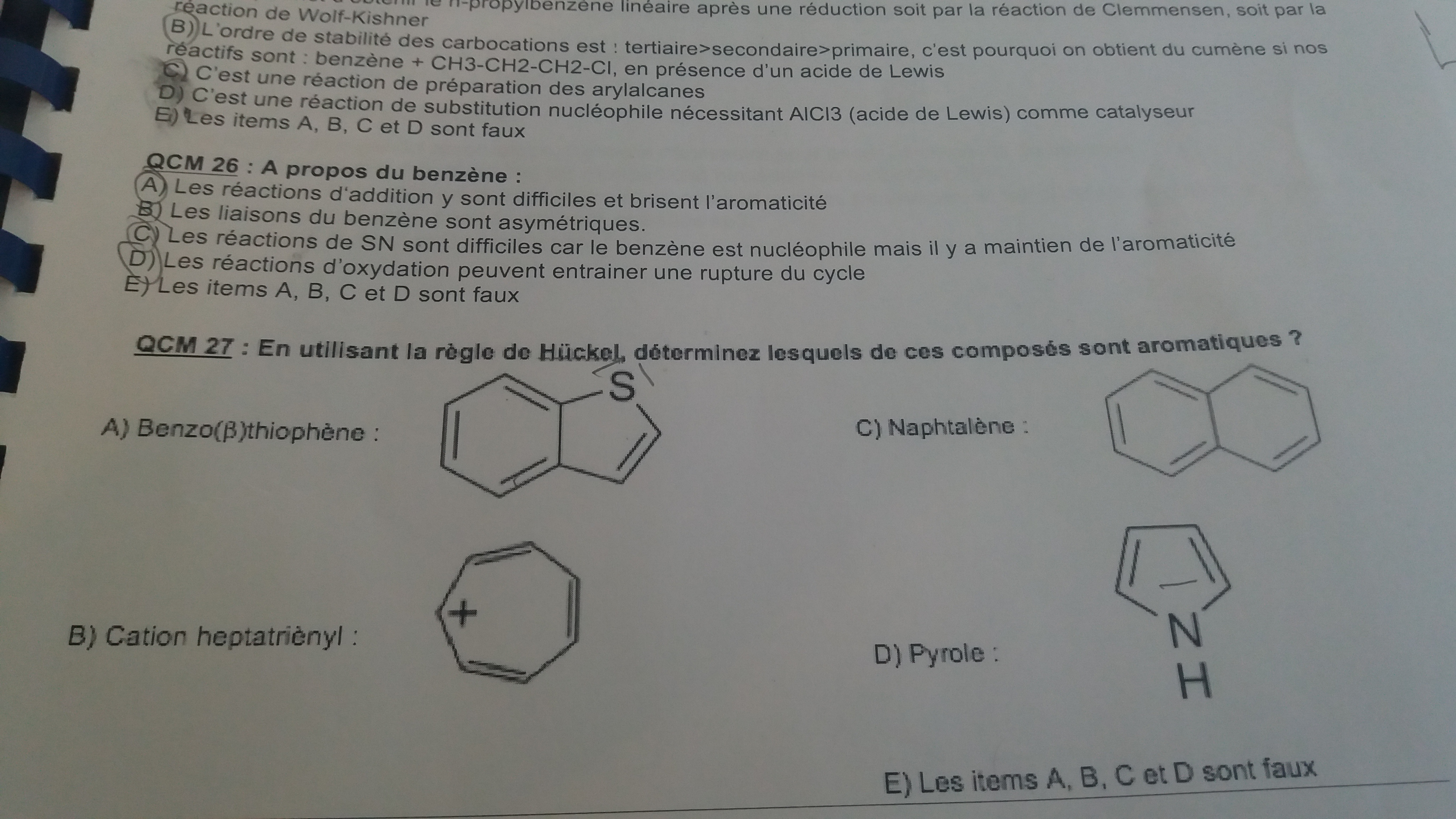

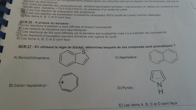

salut !! je galère un peu sur cet exercice et y a pas la correction détaillée (c'est ABCD); est ce que ça serait possible d'avoir la justification svp

Alors pour cet exercice on regarde le nombre d'électrons (e) qui peuvent délocaliser sur tout le cycle (en gros il faut un enchaînement de mésomérie tout au long du cycle) , pour cela on dit que:
- Une double liaisons = 2e délocalisés
- Un DNL = 2e délocalisés (un atome portant plusieurs DNL ne va pouvoir en délocaliser qu'un seul DNL, soit 2e)
Et on oublie pas la règle des 4n+2 électrons délocalisés pour avoir un aromatique
Donc ici:
:arrow: Molécules A:
On a 4 doubles liaisons + 1 DNL provenant du souffre qui vont délocalisés des électrons, on se retrouve donc à 10e délocalisés, la règle des 4n+2 est respectée pour n=2
:arrow: Molécule B
On a ici 3 doubles Liaisons donc 6 électrons délocalisés, la règle des 4n+2 est respectée pour n=1
Ici on peut délocaliser nos électrons sur tout notre cycle car au carbocation qui possède une case vacante et permet ainsi de former une structure mésomérique type v-alpha-pi
:arrow: Molécule C
Ici 5 doubles Liaisons donc 10 électrons délocalisés, la règle des 4n+2 est respectée pour n=2
:arrow: Molécule D
On a 2 doubles liaisons + 1 DNL provenant de l'azote qui vont délocalisés des électrons, on se retrouve donc à 6e délocalisés, la règle des 4n+2 est respectée pour n=1
C'est compris ? :)

ahhhhhh d'accord c'est juste un petit peu de calcul en faite ! juste pour le souffre tu as normalement 2 DNL mais seulement 1 est en résonance avec les autres d'où les 10e- deloc et non 12, c'est bien ça ???

C'est ça il faut juste calculer le nombre d'électrons qui sont délocalisés ! ^^ C'est exactement ça, pour tous les atomes ayant plusieurs DNL (Souffre, oxygène, halogènes,etc.), il n'y a toujours qu'un seul DNL va "entrer en résonance", donc c'est pour ça que notre molécule délocalise 10e et non 12 :)
