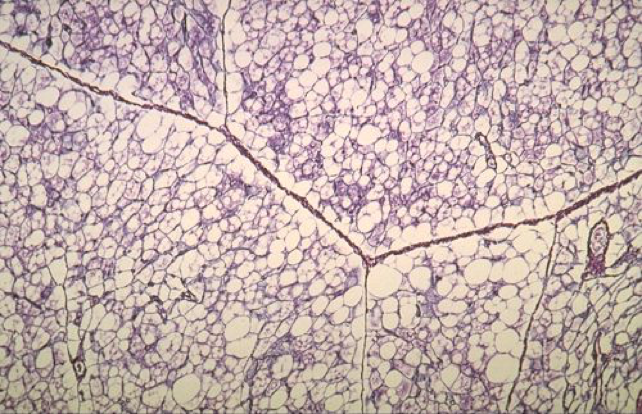

:arrow: Chaque adipocyte est entouré par des fibres de réticuline (collagène de type III). Tu le vois sur cette image : les fibres de réticuline sont colorées en argent, elles entourent toutes les cellules.

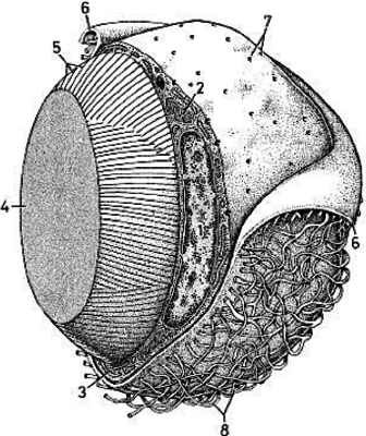

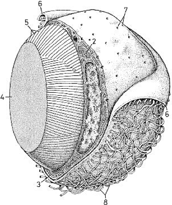

TA BLANC
1 - Noyau
2 - Mitochondries
3 - Cytoplasme
4 - Enclave lipidique
5 - Densification du réseau microfibrillaire cytoplasmique
6 - Trame ayant valeur de membrane basale
7 - Membrane plasmique
8 - Fibres de réticuline

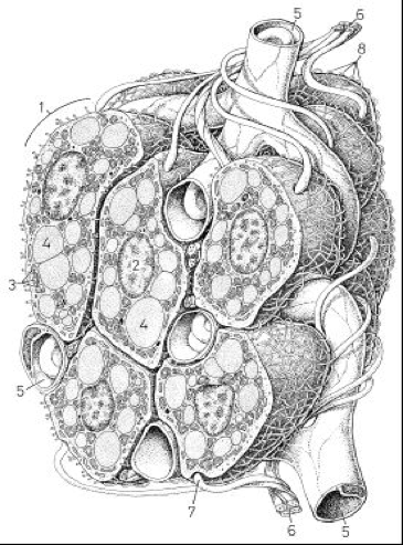

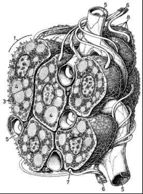

TA BRUN
1 - Cellule (adipocyte)
2 - Noyau (central)
3 - Réticulum Endoplasmique
4 - Enclaves lipidiques
5 - Vaisseaux sanguins
6 - Fibres nerveuses
7 - Terminaisons nerveuses sur les cellules
La densification du réseau cytoplasmique et la membrane sont pas représentés sur ce schéma mais sont bien présents :wink:

- Voilà sur la photo tu as des travées de tissu conjonctif dense qui délimitent 5 lobules.
Tu vois qu'au sein d'un lobule, toutes les cellules sont entourées de réticuline (=argentée) : :) :
