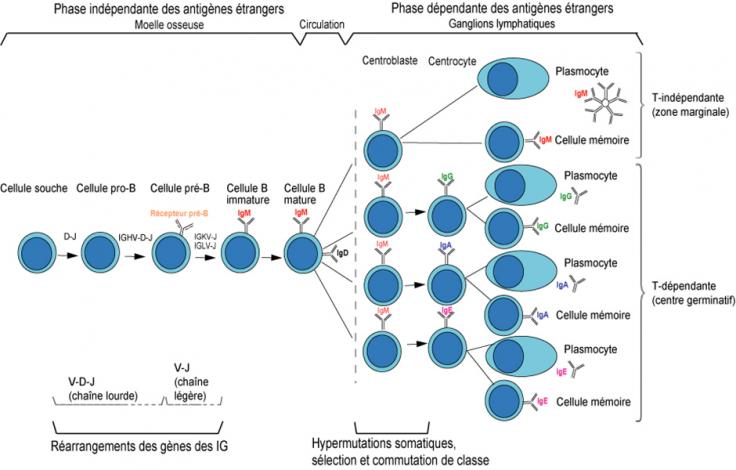

Je ne comprends pas dans la roneo quand ils parlent de la sécrétion d'IgM lors de la réponse primaire, est ce que les LB ont déjà été activés par l'Ag ou est-ce une phase plus précoce ? J'avais cru comprendre que lors de la rencontre ag-LB les LB étaient activés et exprimaient non plus des IgM mais des IgG.

Alors lorsque le LB est activé en plasmocytes il peut sécréter soit des IgG soit des IgM, soit des IgE, ...
Tu le vois bien sur ce schéma :

Je me posais la même question, du coup, pour être sûre : on peut dire que le LB exprime des IgM avant ou après contact avec l'Ag ? Et en étant immature ou mature ?

alors les réponses sont simplement oui et oui :D
