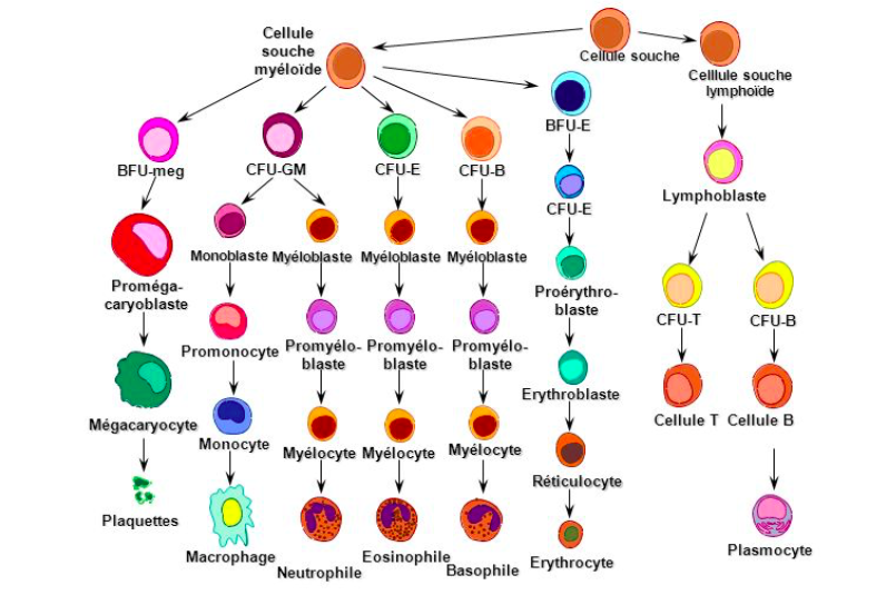

Les trabécules osseuses sont des prolongements de tissu osseux.
Cette structure osseuse va délimiter des espaces médullaires.
Dans ces espaces va venir se loger le tissu hématopoïétique, qui contient les cellules indifférenciées de la lignée sanguine.
Souviens-toi de ce schéma récapitulatif des lignées sanguines que l'on a vu à la Tut rentrée :
J'espère avoir été claire, sinon n'hésite pas :curl-lip:
Bonne journée :bye:
