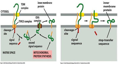

Ce serait pour confirmer si j'ai bien compris la partie avec les translocases TIM et TOM, parce que je suis pas très sur de moi et je n'aimerais pas retenir un truc faux :hypnotized:
Alors si j'ai bien compris, imaginons que l'on ait 2 protéines, une voulant aller dans la MIM et l'autre dans l'EIM :
1) elles passent toutes les deux par tom puis tim et arrivent dans la matrice (tri protéine)
2) clivage de leur 1er peptide signal
--> On a alors une 2ème séquence signal
3) elles s'associent toutes les deux au complexe OXA grâce à cette 2ème séquence signale
4) ce complexe va alors envoyé les 2 protéines là où elles doivent aller : une dans la MIM et l'autre dans l'EIM
En fait là où je suis vraiment pas sûr c'est le fait que celle voulant aller dans la MIM s'associe au complexe OXA et qu'il permettrait son insertion (à la protéine)... c'est pas spécifié dans la ronéo donc je suis perplexe :question:

Enfin, voila ma réponse : (le début de ton raisonnement étant bon, je prends la suite)
:arrow: Première possibilité :
- Cette fois ci on a 2 séquences signal. La première séquence signal est la même que pour le transport d"une protéine dans la matrice, on a donc les mêmes étapes et on aboutit à la translocation de la protéine dans la matrice mitochondriale.
- Le clivage du premier peptide signal permet l'exposition du second peptide signal.
- Ce second peptide signal sera reconnu par le complexe OXA, ce qui permettra l'insertion de la protéine dans la membrane interne.
:arrow: Deuxième possibilité :
- De la même façon, on a le premier peptide signal qui entraîne la translocation de la protéine vers la matrice mitochondriale MAIS on a une séquence stop transfert qui va permettre l'arrêt de la translocation à travers TIM.
- On se retrouve bien avec une protéine ancrée au niveau de la membrane interne de la mitochondrie
:arrow: Enfin, ce qui va permettre qu'elle soit dans l'EIM en majorité est la localisation de ce second peptide signal ou séquence stop transfert, qui laissera une plus ou moins grande partie de la protéine dans l'EIM, tu vois ce que je veux dire ? :glasses-nerdy:
Après je vous ai répondu avec les connaissances que j'avais de mes anciens cours, il ne l'a pas vraiment détaillé cette année, et je ne peux pas vraiment vous en dire plus pour l'EIM que cela.. J'espère que ma réponse vous conviens !
