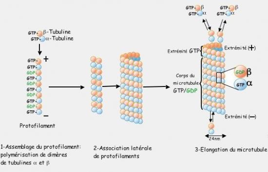

Je comprends pas trop la phrase : "Les Tubulines Beta associées au GDP arrivent au pole - pour la dépolymérisation"
C'est pas plûtot "les Tubulines Beta associées au GDP partent du protofilament au pôle -" ?
Merci d'avance pour vos réponses :)

Alors, je vais t'expliquer avec l'image ci-dessus. Si tu veux, on parle de arrives dans le sens ou :
:arrow: Quand tu prends ton MT, tu as en haut la coiffe GTP ou tu auras tubuline alpha et bêta associées au GTP (polymérisation), puis tout en dessous tu auras les tubulines béta associées au GDP
:arrow: Lorsque les tubulines béta sont associées au GDP, le MT est beaucoup moins stables, et si tu as en plus fixation d'une autre tubuline beta associée au GDP, cela le rendra encore moins stable et entrainera la dépolymérisation
:arrow: Après oui, bien sur, du coup, lorsqu'une tubuline beta associée au GDP arrive au pôle -, tu auras des tubulaires béta associées au GDP qui partiront du pôle - !
Tu vois ce que je veux dire ? <3

Messagepar Ness808 » 02 Déc 2016, 21:59
Nickel merci beaucoup :)
