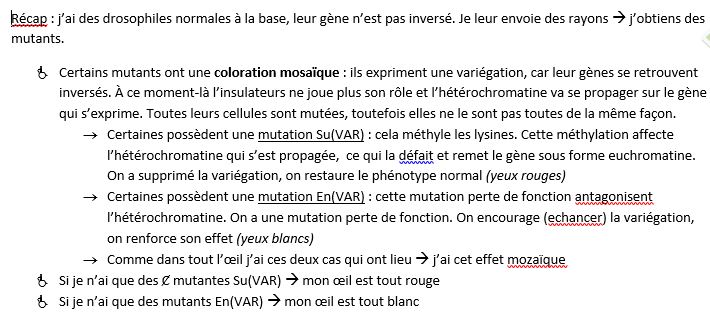

Je me suis fait ce récap sur la variégation, je voulais juste savoir si c'était bien ça, si dans un organisme mozaïque, on a bien certaines cellules SuVAR et les autres EnVAR (c'est à dire que tout est muté, mais pas de la même façon), ou si au contraire on a certaines cellules mutées et d'autres non.
Et pourquoi dit-on que les mutations de En(VAR) antagonisent l'hétérochromatine? elles devraient l'encourager plutot non?
Merci !! Bonne journée ! :curl-lip:

Bonjour ton récap est bien seulement oui on renforce l'hétérochromatine avec un mutant En(Var). Seul le mot "antagonise" pose problème. :)

Moi aussi :lol:
Mais c'est ce qui est écrit dans la ronéo .. @@
