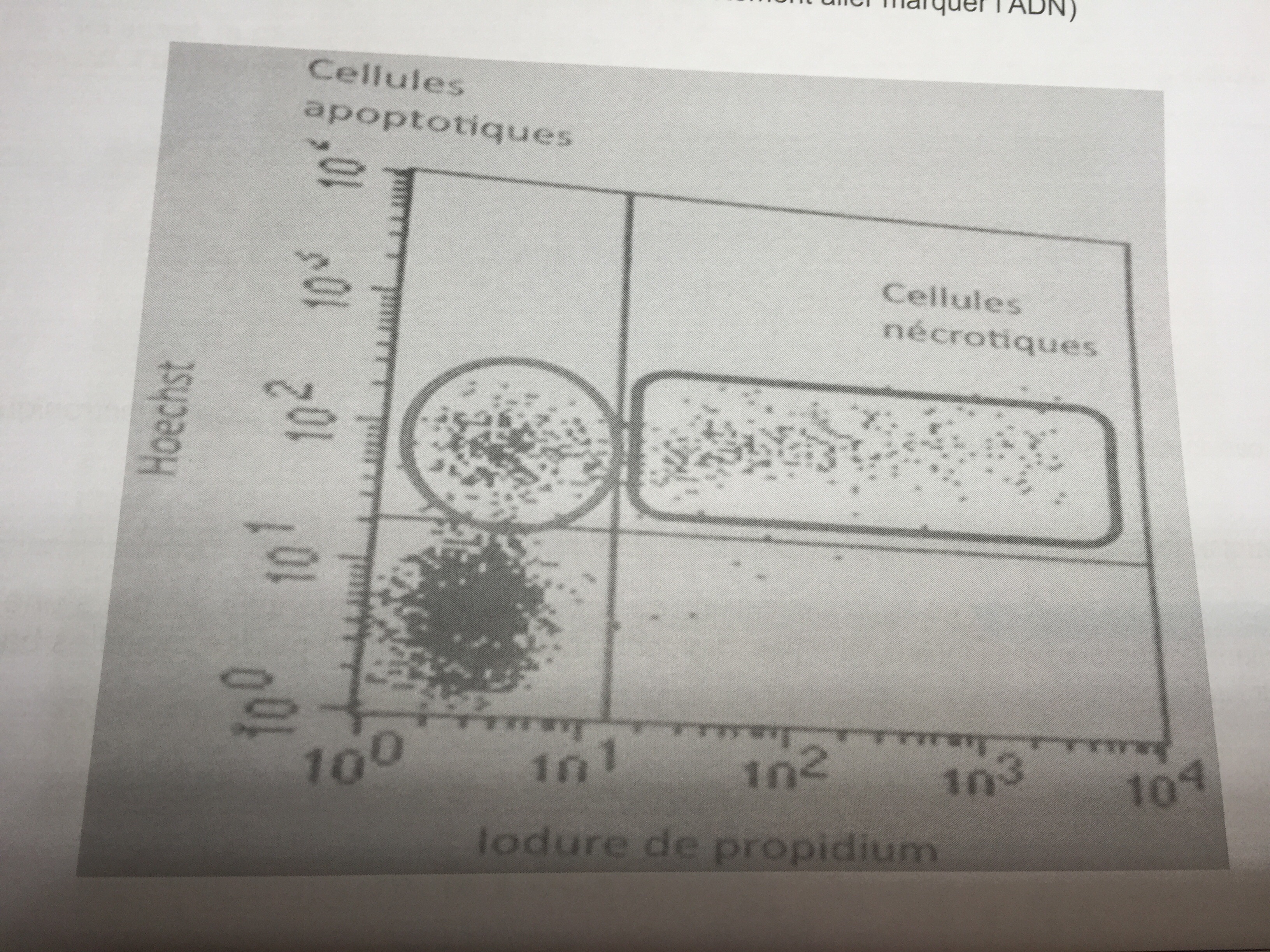

Messagepar Océane HE » 12 Déc 2016, 19:38
Salut, est ce que tu pourrai m'expliquer comment on le lit, car je le vois de partout mais je comprend pas vraiment?

Messagepar Striker spirit » 14 Déc 2016, 22:57
Hello ! :jallaisdire:
Je conçois qu'il soit compliqué, puisqu'il n'est absolument pas explicité durant le cours en amphi (donc je m'en charge :D )
Sur l'axe des abscisses, tu as la concentration apportée en Iodure de propidium et sur l'axe des ordonnées tu as la concentration apportée en Hoescht.
Chaque "point" noir que tu observes sur le graphique est une cellule qui a été "triée" par le cytomètre (qui a comme critère la quantité de fluorescence et la couleur émise par la cellule)
Donc, les points noirs en haut à droite du graphique sont des cellules nécrotiques, car elles ont réagi avec l'iodure de propidium et avec l'hoescht, alors que les points qui restent sur la gauche sont des cellules apoptotiques, car elles ne réagissent qu'avec l'Hoescht
c'est plus clair comme ça ? :glasses-nerdy:
En espérant t'avoir aidée.
