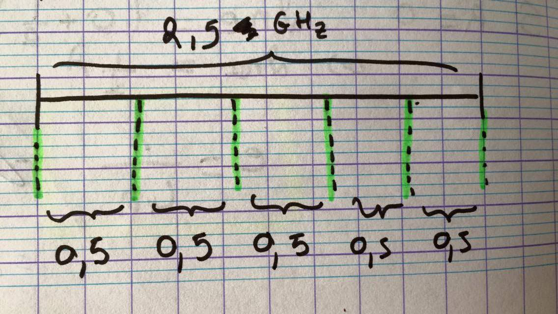

QCM 12 : (QCM rédigé par le Pr. Legrand) La largeur de l’intervalle en fréquence sur lequel le gain d’un laser
l’emporte sur l’absorption est de 2,5 GHz. La cavité du laser est un Fabry-Pérot de longueur 30 cm.
Le nombre maximum de modes actifs est :
A) 3 B) 6 C) 9 D) 12 E) Tout est faux
Blablaba on applique la formule et on tombe sur 0,5 GHz. On nous dit donc dans la réponse que on pourra former 6 modes actif au maximum en gros.
Sauf que pour moi, 0,5x6 > 2,5GHz..... Donc au maximum on pourra former au maximum 5 modes actifs non ?
Dans dans ce cas là soit réponse A) soit E)...
HELP xD

Dans le meilleur des cas, t'es fréquences correspondent a v1 et v2-->
Donc t'en as 4 dedans et 2 aux bornes:
|___|___|___|___|___|
<--------------------------->2,5GHz
T'as bien 0,5 GHz entre à chaque fois et c'est délimité par 6modes.
A confirmer/infirmer par un tut :)
Dans l'exemple du cours:pour v2-v1=1GHz, avec v0=0,5 GHz tu peux avoir 3 modes actifs au plus ;)
(Cette partie étant pas évidente je trouve, il reviendra sûrement dessus en sdr je pense :mrgreen: )

Holàà !
Désolée pour le temps d'attente j'avoue que le post s'était un peu perdu parmi les autres ! :P
Mais Clockmaker a très bien répondu. Je rajoute un petit schéma si ça peut t'aider à comprendre.
Tu as bien tes 6 modes dont 2 sont aux bornes et les autres au milieu (c'est les bâtons verts) :)
Bon pour toi ? ;)
