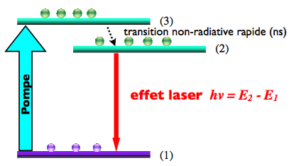

Alors d'abord dans l'énoncé on vous parle d'un laser à trois niveaux. Je te remets rapidement de diagramme énergétique :
Dans le laser à 3 niveaux l'effet laser se déroule entre le premier niveau excité et le fondamental (c'est là que j'ai l'émission du photon). Pour autant j'ai bien trois niveaux ici (1;2;3). Le fait que l'effet laser se déroule entre le premier niveau excité et le fondamental n'empêche pas d'avoir un deuxième niveau excité.
De manière générale, l'inversion de population consiste à peupler davantage un certain niveau excité par rapport à un niveau de plus faible énergie. C'est une situation hors équilibre.
Ca te va ? :P

Messagepar Pom'potes » 04 Sep 2016, 16:26
Oui je comprends ce que tu veux dire ;)
Regarde sur l'image jointe tu vois bien que tu as le fondamental (1), le premier niveau excité (2) et le deuxième niveau excité (3) => on est bien dans un laser à trois niveaux.
Dans le laser à trois niveaux je reprends : excitation passage du niveau fondamental au second niveau excité, puis transition non radiative rapide vers le premier niveau excité qui a une durée de vie plus longue métastable --> les atomes s'y accumulent puis reviennent au fondamental en émettant un photon = effet LASER.
Ici, l'inversion de population se fait donc entre le niveau métastable qui est le premier niveau excité et le fondamental. En effet comme tu dis pour la laser à trois niveaux, on excite les atomes jusqu'au deuxième état excité MAIS ils se désexcitent ensuite vers le premier état excité et c'est LA qu'ils s'accumulent. => l'inversion de population entre le premier niveau excité et le fondamental permet donc l'effet LASER dans un laser à trois niveaux.
Donc on a bien une inversion de population entre le 1er niveau excité et le fondamental dans un laser à trois niveaux avec effet laser.
Est ce que ça te paraît plus clair ? ;)
