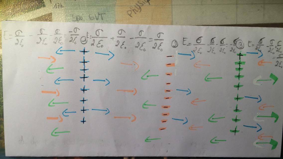

3 plaques de densité sigma sont placées dans le vide et chargées respectivement de gauche à droite : + - +
A. La valeur du champs électrique entre la première et la deuxième plaque est de σ/2ε0
B. La valeur du champs électrique entre la première et la deuxième plaque est de 0
C. La valeur du champs électrique à l'extérieur des plaques est de σ/2ε0
D. La valeur du champs électrique à l'extérieur des plaques est de 0
E. tout est faux
Voilà si vous pouviez m'expliquer pour que je sache comment répondre à ce genre de QCM!

Alors pouvoir répondre à ce genre de QCM, il faut déjà que tu aies bien 3 petites notions en tête :
- "Le champs électrique fuit le +" : il est dirigé du + vers le moins
- Le champs électrique induit par une plaque de charge infinie a pour formule :
- Le champs électrique est additif : si j'ai deux plaques ou plus, je vais ajouter les champs électriques créés par chacune des plaques pour obtenir le champs électrique final.
Je te joint une petite image pour que tu comprennes mieux, chaque couleur correspond au champs produit par une des 3 plaques (bleu pour la plaque 1, orange pour la plaque 2 et vert pour la plaque 3) :
Donc là, le faisant la somme des champs induits pas les plaques, tu vois que la réponse A est vraie, la réponse B est donc fausse.
Les signes - ou + correspondent au sens (vers la droite ou vers la gauche) du champs électrique, tu vois bien que à l'extérieure des plaques, le champs électrique vaut (en valeur absolue) , donc C est vraie et D et fausses.
--> Réponses A et C
Pour répondre à ce qcm, il faut bien avoir en tête ce que je t'ai cité juste au dessus et ne pas hésiter à faire un petit schéma ça rend les choses de suite plus simples à comprendre et à visualiser ;)
C'est bon pour toi ? :D

Re: Qcm Bases Physique
Messagepar Hemmatie » 14 Sep 2016, 19:45
Merci beaucoup je crois avoir compris juste encore une question :
du coup la valeur du champs électrique à l'extérieur des plaques devrait être la même non?
Enfin ici tout à gauche ou tout à droite pourquoi on a pas la même valeur du champs?
Merci en tout cas pour cette réponse c'est top!! :D
Hemmatie
Messages: 174
Inscription: 31 Aoû 2016, 17:05
Messagepar Pom'potes » 14 Sep 2016, 19:59
De rien ! :)
Oui les champs électriques aux extrémités ont bien la même valeur (absolue), le signe - du champs électrique tout à gauche signifie juste qu'il va dans un sens opposé au champs électrique situé tout à droite ;)
C'est mieux ? ;)
