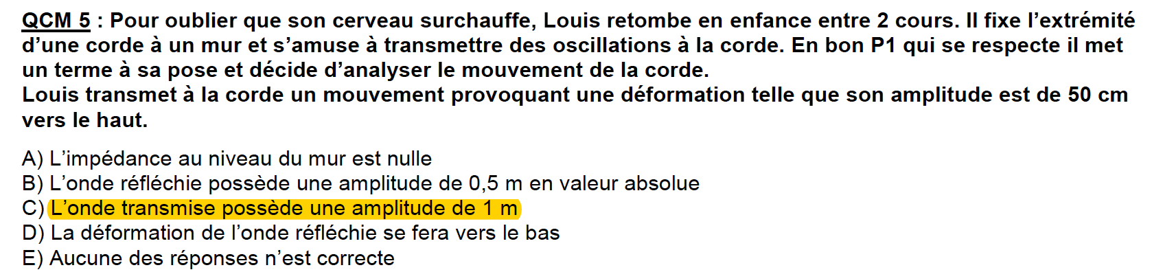

Alors je suis tombé sur ce QCM dans les annatuts (de l'année dernière):
J'ai eu un bug sur l'item C, par rapport à cette onde transmise. Dans le cas de ce QCM, on a un mur donc logique que y'a pas d'onde transmise (c'est d'ailleurs la correction), et l'impédance de ce deuxième milieu est infinie (je crois que c'est ce qu'on dit)
(J'imagine que dans un milieu ou quelqu'un tient une corde libre - donc le deuxième milieu est l'air - il n'y a pas d'onde transmise non plus ?)
J'ai vu un post un peu similaire : viewtopic.php?f=879&t=83309&p=452712&hilit=onde+transmise#p452712 ; mais ça n'a pas vraiment répondu à ma question :mrgreen:
En fait je voudrais savoir dans un tout autre QCM avec un deuxième milieu qui ne soit pas un mur, ni l'air (ou Z est nul) ;
comment on fait pour calculer l'amplitude de l'onde transmise ?
Parce que on a bien t = At/Ai = 2 x Z1 / Z1 + Z2
Est-ce qu'on va nous donner le facteur t, ou bien les deux impédances du coup ? :D (et c'est comme ça qu'on fera le calcul)

Messagepar cheshire » 29 Sep 2016, 12:36
Salut :D
Alors tu as raison, le mur est considéré comme ayant une impédance infinie ce qui donne une onde transmise d'amplitude nulle, donc pas d'onde transmise :)
Si on prenait l'exemple de l'air, on aurait une impédance nulle donc selon la théorie on devrait avoir une onde transmise d'amplitude double par rapport à l'initiale, et c'est là que tu vois les limites du modèle de physique car il n'y a plus de support donc l'onde ne peut plus se propager : :P :
Pour ce qui est de ton qcm fictif, je ne crois pas en avoir jamais vu de tel, mais pourquoi pas ce serait une première !
Et dans ce cas on te donnerait bien les impédances ou le coefficient t, en général c'est pas bien dur de voir ou le prof veut en venir en qcm ;)
Pour ce qui est de la probabilité non nulle de traverser le mur, c'est en quantique qu'on trouve ce phénomène, pas vraiment en macroscopique... Le prof a surement utilisé l'exemple de la balle pour vous aider à comprendre.
J'espère avoir répondu à ta question, si ce n'est pas le cas n'hésite pas à me relancer !
Bon courage :)
