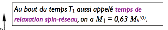

Messagepar axel.boulet » 05 Oct 2016, 22:32
+1 pour la B , étant donné le diapo :)

En fait j'aurai plutôt dit BCD, je m'explique :
Item A : T1 : temps de relaxation longitudinal ou Spin-réseau donc A faux
Item B : T2 : temps de relaxation traversal ou Spin-spin donc B Vrai
Item C : à t=T1 on a : M parallèle (composante parallèle à B0 ou composante verticale) = 0,63 M parallèle initiale. donc M parallèle tend vers une valeur finale qui sera à nouveau M parallèle initiale. Donc la valeur initiale = la valeur finale. Que l'on mette l'un ou l'autre l'item est Vrai
Item D : à t=T2 on a M perpendiculaire (composante perpendiculaire à B0 ou composante horizontale) = 0,37 M perpendiculaire initiale.
Où M perpendiculaire initiale est la valeur de l'aimantation M perpendiculaire après arrêt de B1. Donc M perpendiculaire tend vers une valeur finale nulle. -> En T2 M perpendiculaire se retrouve à 37% de sa valeur initiale. donc item Vrai
Et d'ailleurs je ne comprend pas pourquoi on a entre parenthèse "avant l'introduction de B1", car avant l'introduction de B1 on a simplement le moment magnétique macroscopique qui tend à s'aligner sur B0, et T1 et T2 n'apparaissent qu'après l'arrêt de B1 (puisque on dit bien temps de relaxation)
