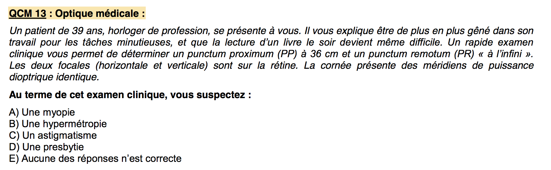

Voilà un QCM des annatuts (ceux de l'année dernière), qui me pose problème:
Réponse D.
Je ne comprends pas comment on peut être presbyte et avoir les 2 focales sur la rétine... pour moi si les 2 focales sont sur la rétine le patient est emmétrope et stigmate :lol: Normalement elle devrait être en arrière...

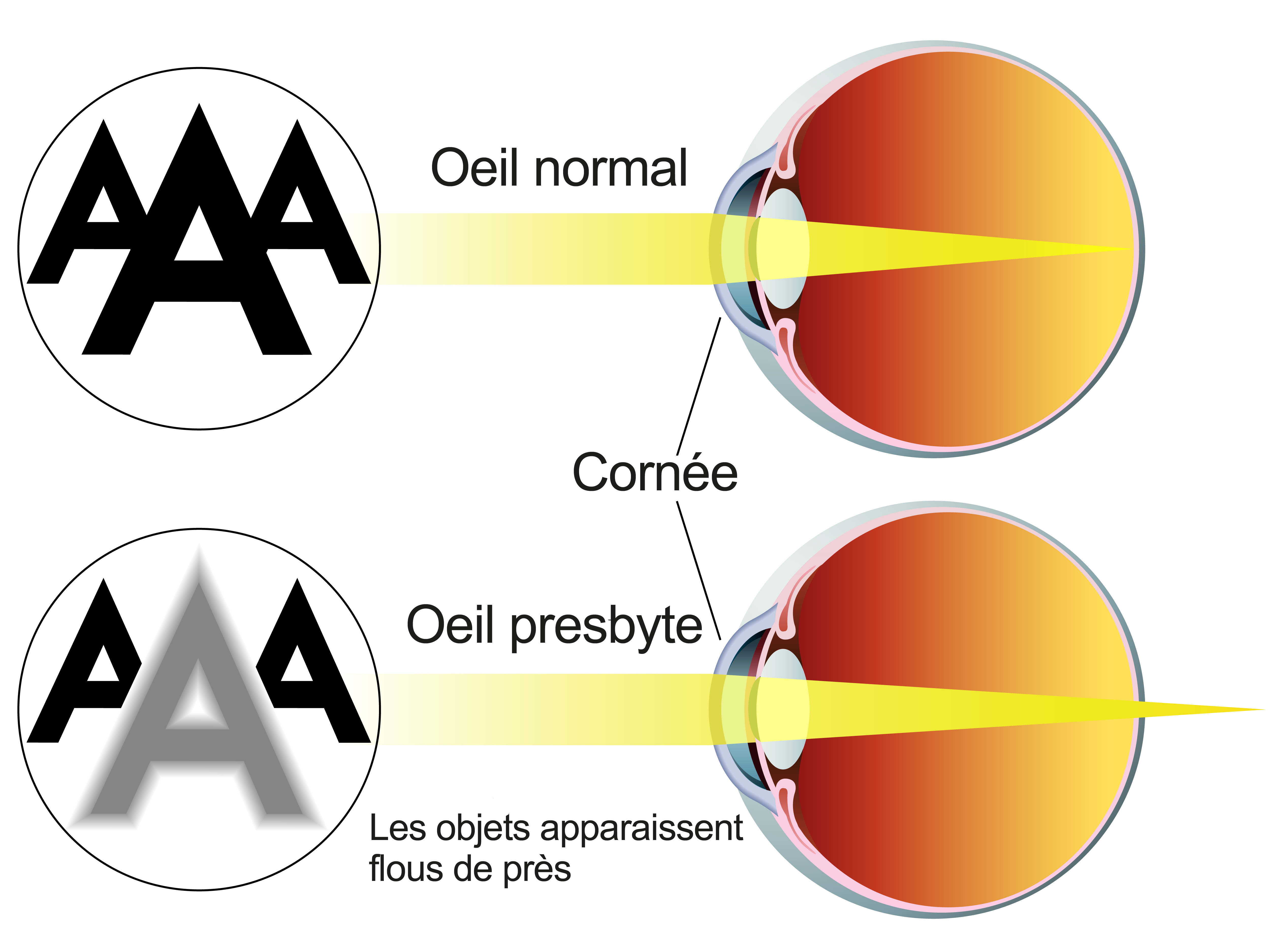

J'ai essayé de regarder des schémas sur internet et voilà ce que j'ai trouvé:

Messagepar Pom'potes » 18 Oct 2016, 18:36
Coucou ! :)
Alors en fait, dans le cas de la presbytie ce qui se passe c'est que le punctum proximum s'éloigne de la cornée (et donc de la rétine) à cause du cristallin qui n'arrive plus assez à se bomber (perte de l'élasticité du cristallin du à la vieillesse).
Le plan des focales lui ne bouge pas, il reste au niveau de la rétine, c'est juste que le point le plus proche de l’œil vu nettement en accomodant au maximum s'éloigne. D'où le fait qu'on puisse avoir une presbytie alors que les focales restent bien au niveau du plan rétinien.
Mais en effet si tu mets l'objet trop proche de l'oeil le cristallin n'arrivera pas accommoder suffisamment donc l'image se formera en arrière de la rétine mais ça c'est le cas MEME en situation normale. Quelqu'un qui a une vision tout-à-fait normale tu lui mets un objet trop proche de son oeil, il arrivera pas à accommoder suffisamment pour que l'image se forme sur la rétine, elle se formera en arrière, et c'est pas pour autant que la personne est presbyte, tu vois ce que je veux dire ? :)
C'est mieux comme ça ? :D

Messagepar hiddlestoned » 19 Oct 2016, 12:18
Coucou :D
Tes explications sont parfaites :in-love:
Mais du coup l'hypermétrope lui au contraire son PP est éloigné mais la focale, elle, est bien en arrière ? :question:
Le presbyte a un défaut d'accommodation (muscles ciliaires, cristallin plus aussi souple qu'avant) tandis que l'hypermétrope c'est plutôt un problème axile/indice/courbure ? :)
Merci de ton aide :kiss:

Messagepar Pom'potes » 19 Oct 2016, 12:27
Coucou ! :)
Tu as tout compris ;)
