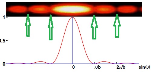

Messagepar Tricksterpenguin » 05 Nov 2016, 12:59
Salut ! :wink2:
Je comprends, mais alors d'où viennent les franges sombres dans une figure de diffraction telle que celle-ci :
Si elles ne viennent pas d'interférences destructives ? :)

Messagepar cheshire » 07 Nov 2016, 13:30
Autant pour moi, j'ai fait mes recherches et j'ai dit une bêtise :/
En effet on a le principe d'Hyugens Fresnel qui s'applique, et on a bien des interférences à l'origine du phénomène de diffraction. Mais dans ce cas spécifique on ne va pas appeler ça des interférences, on va rester sur l'appellation de diffraction : le prof fait bien la différence entre ces deux phénomènes.
Attention à ne pas faire de qcm faux en poussant ta réflexion trop loin ! Le prof cherche à simplifier la physique ;)
C'est bon pour toi ?
