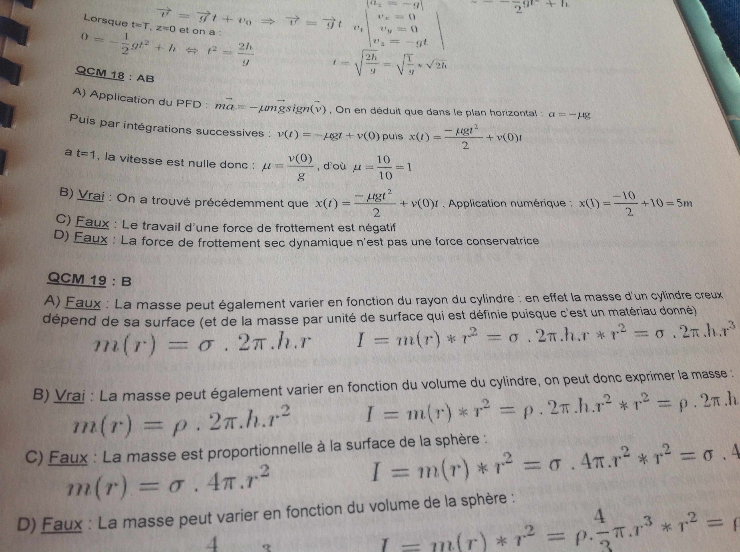

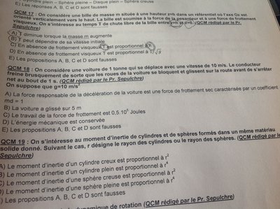

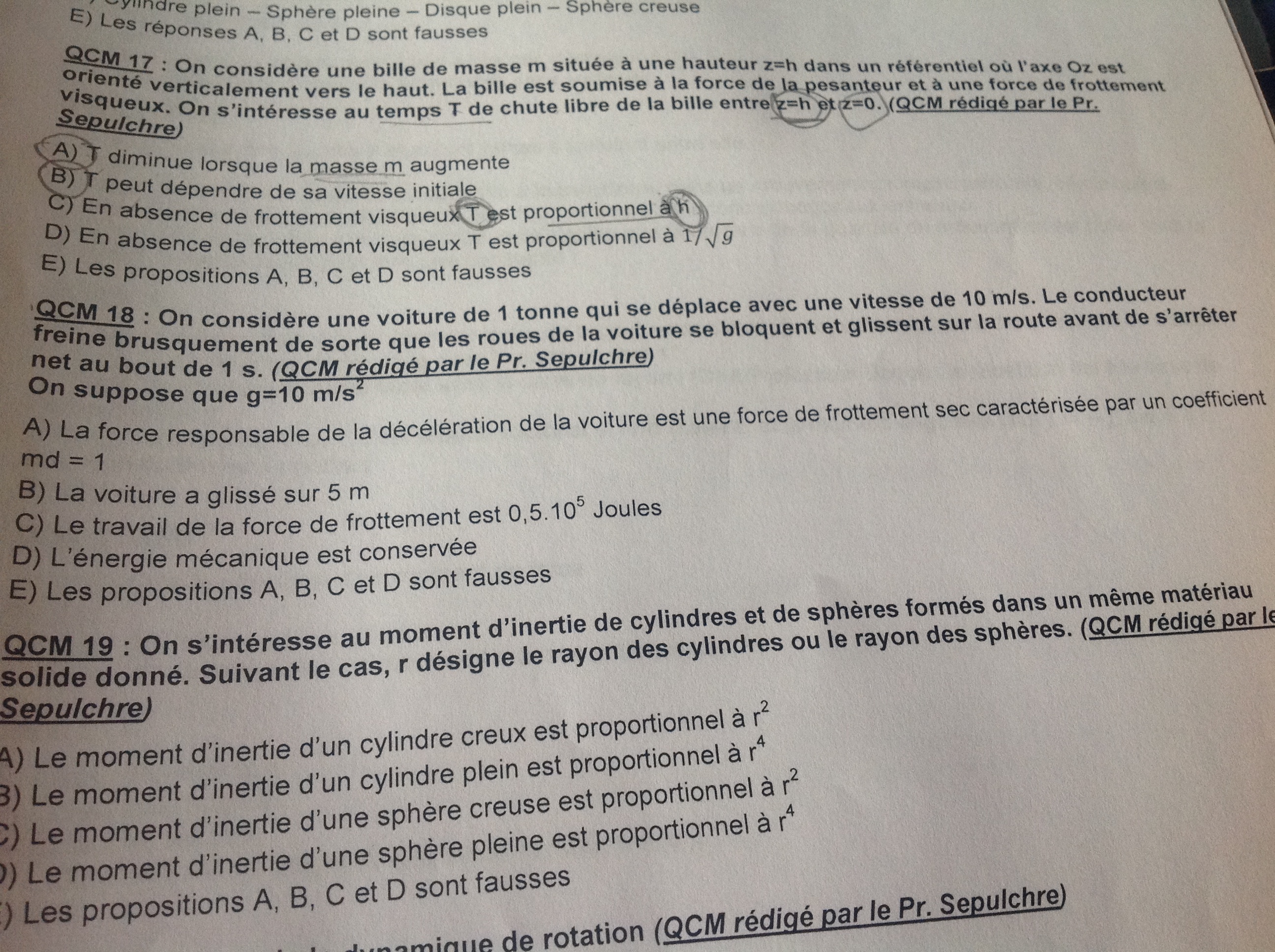

Bonjour,
Je ne comprends pas pourquoi dans litem 1, on prend en compte dans la correction seulement la force de frottements (qui est donc égale à mxa) pourtant la voiture n'est elle pas soumise aussi à son poids et à la réaction du sol, "force de traction" du fait de son déplacement. Et pourquoi on différencie Md de "mū" (le coefficient de frottements) ?
Merci beaucoup par avance et bonne journée

Bonsoirrr :)
Alors on ne prend pas en compte la force exercée par le poids dirigée vers le bas, ni la force de réaction du sol dirigée vers le haut simplement parce-que en les ajoutant, toute les deux s'annulent ! C'est deux forces ont al même intensité, la même direction mais sont de sens opposé, donc le somme sera nulle, elles n'interviendront pas dans le calcul.
Pour le coup de "md" et "mu" c'est exatement la même chose, c'est le coefficient de frottement comme tu me l'as dit. C'est juste que dans le qcm, on l'a appelé "md" parce qu'on avait envie et que dans la correction ils ont certainement mis "mu" parce que dans le cours le prof le note comme ceci. Mais cela ne change absolument rien en soi.
Bon pour toi ? :)
