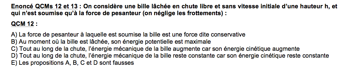

Bonjour, :)
C'est peut-être une question bête et j'en suis désolé mais je ne comprends pas pourquoi l'item C est faux puisque E(méca) = Ec + Ep. La justification est "Tout au long de la chute l'énergie mécanique reste constante et l'énergie cinétique augment". Logiquement (enfin dans ma logique) si Ec augmente alors E(méca) augmente forcément.
Quelqu'un peut me donner la vraie logique svp??
Merci d'avance! :)

Ec = 1/2 mv^2 et Ep = mgz avec z l'altitude, donc en fait pendant sa chute libre la bille va voir son Ec augmenter (vu que v augmente) mais son Ep diminuer (vu que z diminue au fur et à mesure que la bille se rapproche du sol).
Résultat vu que Em = Ec + Ep, que Ec augmente et que Ep diminue, Em reste constante
J’espère que ca t'aide un peu bonne soirée :blowkiss:

C'est tellement plus clair! Je te remercie beaucoup, vraiment! :)
