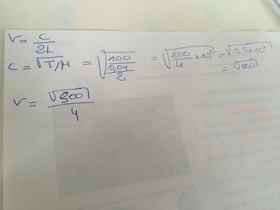

salut,je vois pas comment on peut arriver à trouver la réponse à la 1, sans aide au calcul non?

fais attention dans ton calcul tu as ajouté un divisé par 2 sauvage :D

Salut ! :)
Bien observé Bastien !
Tu as calculé la masse linéique en divisant la valeur donnée dans l'énoncé (0,04) par la longueur. Ca aurait fonctionné si on t'avait donné la masse de la corde, dans là non ! C'était déjà la masse linéique, tu t'es embêtée pour rien :wink2:
C'est bon pour toi ? Si tu as besoin je peux reprendre le détail du calcul, à toi de me dire :)

Messagepar Océane HE » 20 Nov 2016, 19:25
Je vais réessayer merci beaucoup!

Messagepar Océane HE » 22 Nov 2016, 11:26
J'ai réussi merci beaucoup! Et le QCM 2, en dessou, j'y arrive pas non plus..?
