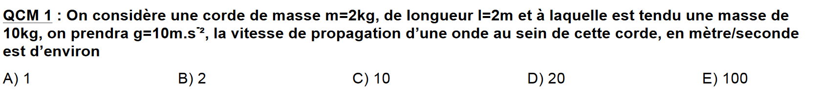

Je ne comprends pas pourquoi on ne prends pas en compte la masse de la corde dans ce qcm .. :question: Merci d'avance :angel:

On prend bien en compte la masse de la corde ds ce qcm:
V=racine(T/u), avec T=mg et u=m(corde)/l
J'espere avoir répondu a ta question, bonne soirée :)

D'accord alors ma question serait plutot pourquoi on ne prends pas en compte la masse de la corde dans le calcul de T ? :oops:

T correspond a la tension exercée par la masse de 10 kg, c'est comme si tu calculais la force de pesanteur au niveau de la masse(où est attachée la corde)
Ca correspond a la tension de la corde, mais depend de la masse rattachée(qui permet de creer la tension jsutement) et pas de la masse de la corde.
(J'espere que c'est clair, c'est pas evident a expliquer :/ )

D'accord merci de ton aide mais dans tous les cas la masse de la corde (et donc son ppoids) influe sur la force exercée sur la corde vers le bas non ? :talktohand: :terror:

Clockmaker a bien raison, il faut utiliser la masse de la corde pour calculer la masse linéique et la masse le l'objet pour calculer la tension.
Après effectivement la masse de la corde agit sur la valeur de la tension, mais de façon peu importante donc on ignore cette influence, ça rendrait les calculs beaucoup trop compliqués ;)
C'est bon pour toi ? :D
