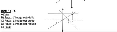

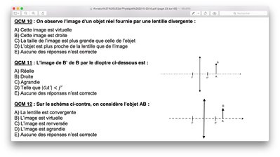

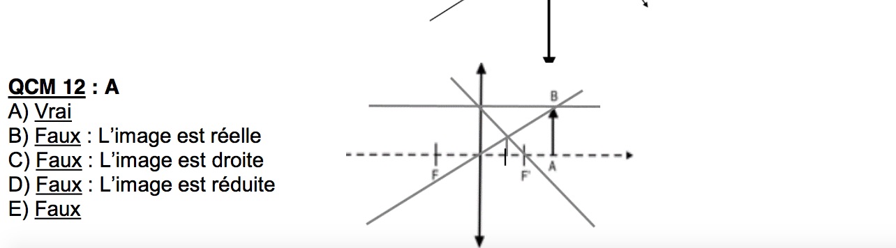

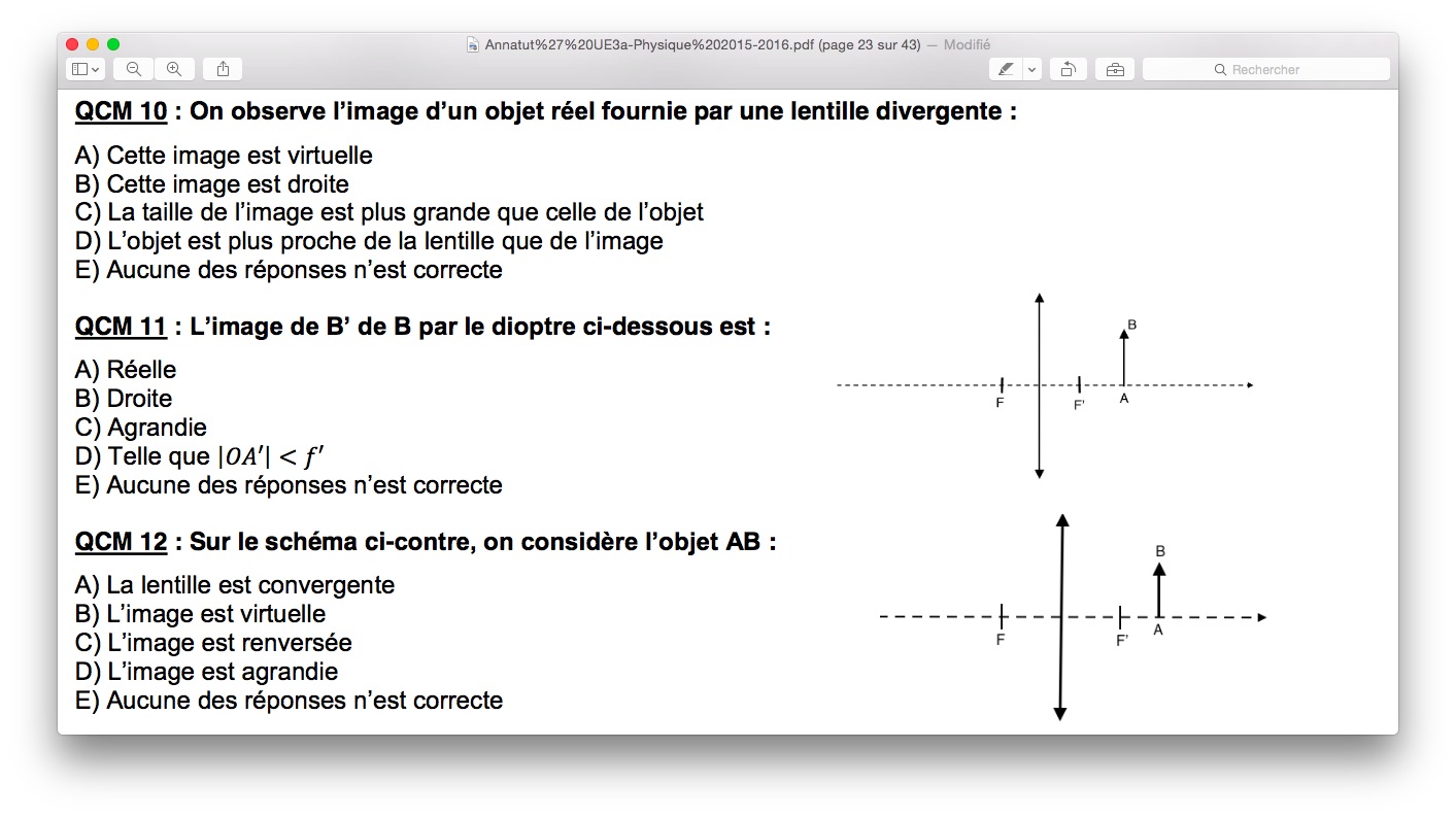

Je ne comprends pas pourquoi on compte la réponse A juste alors qu'on est bien dans le cas d'une lentille divergente, parce que l'objet se trouve du coté de F' et le schéma de construction dans la correction montre bien qu'elle l'est !
Et je ne comprends pas non plus pourquoi l'image est dite réelle...D'ailleurs comment distingue-t-on une image réelle d'une image virtuelle ?

Je vais t'expliquer comment reconnaître les différents éléments des constructions optiques pour que tu comprennes mieux :)
:arrow: Lentille convergente : Flèches qui pointent vers l'extérieur, F à gauche et F' à droite
:arrow: Lentilles divergentes :Flèches qui pointent vers l'intérieur, F' à gauche et F à droite
:arrow: Objet réel : à gauche de la lentille
:arrow: Objet virtuel : à droite de la lentille
:arrow: Image réelle : à droite de la lentille
:arrow: Image virtuelle : à gauche de la lentille
Dans ton qcm, on a une lentille représentée par une double flèche pointant vers l'extérieur, avec F à gauche et F' à droite donc c'est une lentille convergente. Ton objet est à gauche donc virtuel, et ton image est à droite donc elle est réelle : :D :
Est ce que c'est plus clair ? :embarrassed:

Ici mon objet et mon image sont à droite non ?

Messagepar cheshire » 30 Aoû 2016, 21:28
Oui désolée c'est une faute d'inattention dans mon explication, je corrige ça tout de suite :beat-up:
L'objet est à droite et est donc virtuel !
C'est bon ? :)
