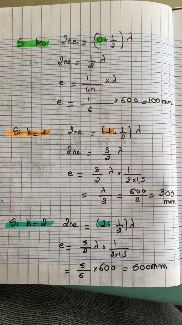

Hooolaaa :)
Alors pour répondre à ce qcm, il faut comprendre d'où vient la formule des ondes destructives.
Pour commencer tu constates que n=1,5>1 donc (ronéo p.9)
Et pour avoir une interférence destructive .
Tu as donc une égalité
Et là tu sais que tu peux remplacer k par tous les nombres entiers qui vont de 0 à +infini 0,1,2,3,4 ...
Donc en remplaçant dans la formule les valeurs que tu connais pour k=0,1,2 tu tombes bien sur les réponses ACD :
C'est bon pour toi ? :D

Supeeeeeer ! C'est le top j'ai tout compris et c'est tout bête en réalité!
Merci beaucoup :kiss:
