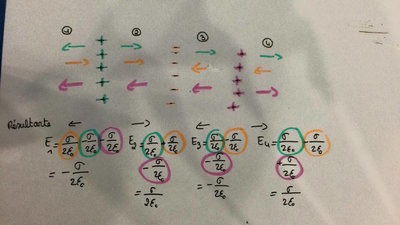

je ne comprends pas pourquoi l'item B est faux " le champs electrique s'annule à l'exterieur des plaques E = 0 en 1 et 4

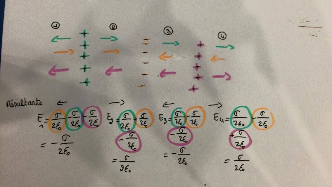

Attention, dans le cours il est dit que le champs électrique s'annule à l'extérieur des plaques MAIS ça c'est quand on a deux plaques de charges opposées face à face.
Ici, on a pas deux mais trois plaques qui vont appliquer leur champs électrique, il faudra donc prendre en compte chacune d'elle pour déterminer le champs électrique final en un point.
Vous voyez bien qu'en 1 et 4 E=/=0
C'est mieux comme ça ? :)

Tu sais que tes plaques (-) vont attirer les electrons, et les plaques (+) vont les repousser.
(Franchement dsl j'espere que c'est clair)(en gros depuis une plaque posiitve ca va se propager de part et d'autre, alors que depuis une palque negative, on va attirer de part et d'autre,d'où la continuité des fleches)
Qd ta plaque (-) par exemple attire les electrons, son effet se poursuit au dela des autres plaques(et a l'exterieur de celles-ci)
On peut voir que entre la 1ere plaque positive et la plaque negative, 2 fleches s'annulent(de sens contraire) et une seule subsiste : ----> donc sens gauche droite(si on image)
Entre la plaque negative et la seconde plaque positive(a droite), encore une fois 2 fleches(effets) s'annulent et une seul subsiste: <---- donc de sens droite gauche.
Les deux effets sont donc bien de signe opposé.
Perso je fais tjrs un petit schéma de ce genre avec nb de fleches=nb de plaques, c'est assez utile et plus facile que de tete... Le prof ira surement pas plus loin que 3 plaques donc pasbeosin de s'entrainer sur des exemples a 18 plaques ;)
En esperant avoir aidé, bonne journée :mrgreen:

merci c'est gentil, mais j'avais déjà compris ça grâce à la tutrice. ma question était plutôt comment on détermine quand dans la formule on a + sigma / 2 epsilon 0 ou - sigma / 2 epsilon 0
edit : nan c'est bon en fait, je viens de capter,
quand ça va vers la plaque c'est +
quand ça part de la plaque c'est -
c'est ça ?

Merci Clockmaker pour tes explication c'est tout à fait ça ;)
Oui c'est ça c'est tout bête : vers la gauche c'est négatif, vers la droite c'est positif.
