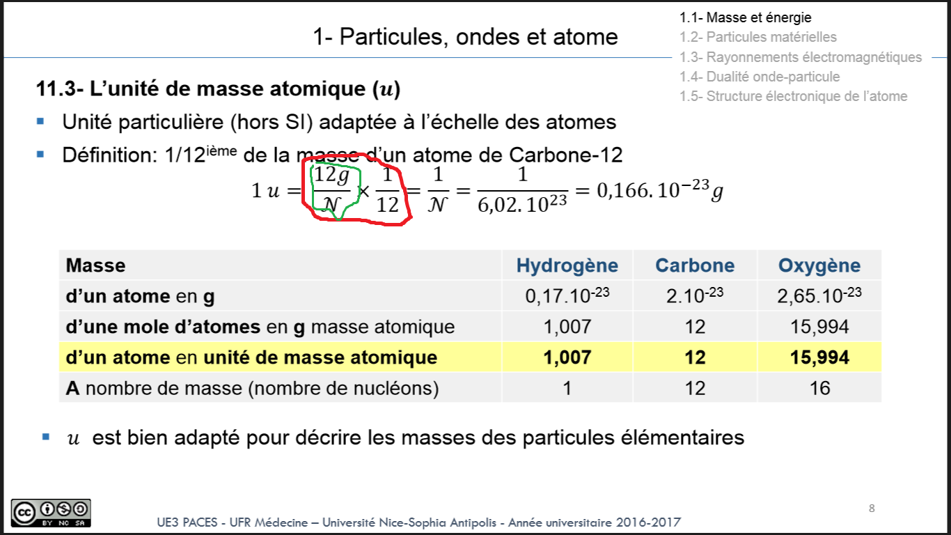

Dans votre fiche sur les Particules il y a quelque choses qui me posent problème, c'est écris "L'unité de masse atome (u) est le 1/12 ème de la masse d'un atome de carbone 12." C'est faux puisque c'est "L'unité de masse atome (u) est le 1/12 ème de la masse d'une mole d'atome de carbone 12."
Je me trompe peut-être m'enfin bon..

Je vais te mettre la diapo du prof:
Première chose à retenir de cette diapo: c'est écrit telle quelle donc c'est juste le jour du concours :lol:
Et non.. c'est bien ça, pourquoi?
Toit tu me dis que c'est "1/12 de la masse d'une mole de carbone", mathématiquement ça veut dire que 1u = 12g/12 = 1g hors 1u n'est pas égal à 1g :/
La partie verte correspond à la masse d'un atome de carbone en gramme auquel tu multiplie pas 1/12ème (partie rouge), ce qui te donne l'équivalence d'un u en g :wink2:

Sur la roneo de l'année dernière il y avait 17qcm, dont un qui disait ça et la correction disait justement ça.. Mais oui d'accord je retiens cette version (celle que tu me donnes x))
