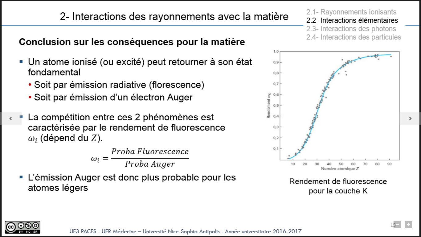

Concernant ces items du QCM 8 :
"C) Un atome de carbone instable a plus de chance de produire des émissions de fluorescence qu’un atome de souffre instable lors de leur réarrangement par rapport à l’émission Auger. (faux)
D) Un atome d’azote instable a plus de chance de produire des électron d’Auger qu’un atome de calcium (vrai) "
Ca a l'air tout bête mais je ne comprends pas : la probabilité d'émettre un électron d'Auger concerne plutot les atomes légers ( c'est bien ça ? ) Du coup je ne comprends pas pourquoi l'item C est faux , puisque Z (C) = 6 et Z(S)= 16, la probabilté du carbone est donc supérieure non ? 0_o
Merci de m'éclairer , et bonne journée ! :)

Messagepar Spooky » 04 Nov 2016, 10:56
Salut! :D
Oui c'est bien ça, les émissions Auger ont plus de chances de se produire pour les atomes légers :D
Mais là l'item C dit le contraire justement, il dit qu'il y a plus de chance qu'il y est des émission de fluo par rapport à des émissions Auger :P
Référence à cette diapo:
Voila :mrgreen:

Messagepar Sidouu » 05 Nov 2016, 11:30
D'accords je comprends mieux, c'est moi qui avait mal compris la tournure de la phrase :lol:
Merci merci :bashful:
