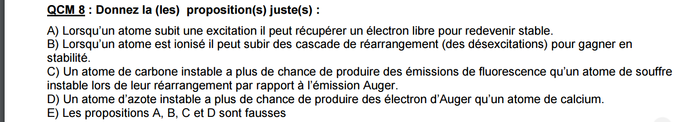

alors ma question c'est : comment déterminer si un atome a plus de chance d'émettre un électron d'Auger qu'un autre atome ?
C'est un QCM de votre 2ème DM, et je comprends pas la correction du coup ...

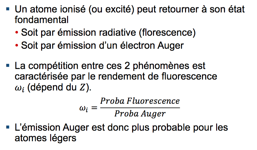

C'est une nouvelle partie que le prof a ajouté cette année (cf la pièce jointe)
C'est plus clair ? :D
