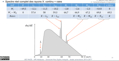

j'aurais une question par rapport à cette diapo (en relation avec la ronéo)
Dans la ronéo il est dit que la raie L (donc à gauche) est issue d'une ionisation de la couche L, je dois donc en conclure que la valeur de cette raie c'est l'énergie de la raie L ?
Parce que selon moi c'est la transition M --> L, on le voit d'ailleurs par rapport au tableau : si on soustrait M et L, on tombe un peu en dessous de 10, soit là où est la raie sur le schéma...
Je ne sais pas si c'est moi qui ai mal compris ou... :sick:
Merci de votre aide en tout cas :coeur:

Messagepar Elchurros » 09 Nov 2016, 15:28
Hola ! :D
Dans la ronéo y a écrit : "C’est un des seuls pics de réarrangement détectables dans le cas d’une ionisation d’un électron de la couche L"
Ici on parle de l'énergie du réarrangement électronique après ionisation sur la couche L : c'est ça l'énergie de la raie L.
Ca peut donc être comme tu l'as dis la transition M --> L ou même N --> L (avec -10,2eV et -0,43 keV par exemple).
C'est mieux ? ;)

Messagepar hiddlestoned » 11 Nov 2016, 10:35
Ah oui d'accord je comprends bien mieux ! Merci beaucoup c'est tout bon :desire: :desire:
Bonne journée ;)
