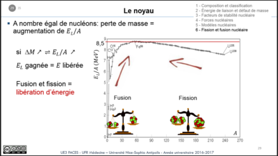

Une fusion c'est la réunification de 2 atomes pour en devenir qu'un seul (à gauche du graph). Tu sais que les atomes les plus stables sont aux alentours du Fer (donc pour la fusion ca va se déplacer vers la droite). Et lorsque l'atome devient plus stable il y a libération d'énergie car excès de masse. La c'est a peu près pareil, la somme des masses de tes 2 atomes initiaux sera plus importante que la masse de ton atome finale et c'est ce surplus de masse qui est converti en énergie :wink2:
