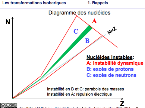

Messagepar Jessye » 27 Nov 2016, 10:13
salut! dans la ronéo 7 page 4 je comprend pas bien la différence dans le graphique entre la radioactivité alpha, qu'on caractérise comme étant un excès de protons, et la radioactivité Béta +, qui est la meme chose.. quand est ce qu'on aura préférentiellement telle ou telle transformation?
merci d'avance :)

Messagepar Spooky » 27 Nov 2016, 10:49
Salut! :D
La radioactivité alpha concerne surtout les atomes lourds avec un noyaux supérieur à 200 nucléons. Car ils sont vraiment instables et il faut qu'il gagne en stabilité en leur enlevant beaucoup de nucléons
La désintégration beta + est plus pour les atomes plus légers :lool:

Messagepar Elchurros » 27 Nov 2016, 10:59
Coucou ! ;)
L'instabilité dynamique ça concerne uniquement les noyaux lourds ("quasiment obèses" dixit le Pr, pour bien imager) , ils ont beaucoup de neutrons et de protons.
Mais c'est bien à cause des protons qui exercent des forces électrostatiques de répulsions supérieures aux forces nucléaires d'attractions, donc le noyau se désintègre.
Si on est en dessous de la ligne de stabilité (zone B) le nucléaire à trop de protons par rapport à son nombre de neutrons (en gros on compare avec le nucléaire stable qui est sur la ligne verte).
Mais retiens vraiment que c'est par rapport à la masse du nuclide.
C'est mieux ? :clap:

Messagepar Jessye » 27 Nov 2016, 11:49
merci beaucoup à vous deux !!!
j'ai compris :wink2:
