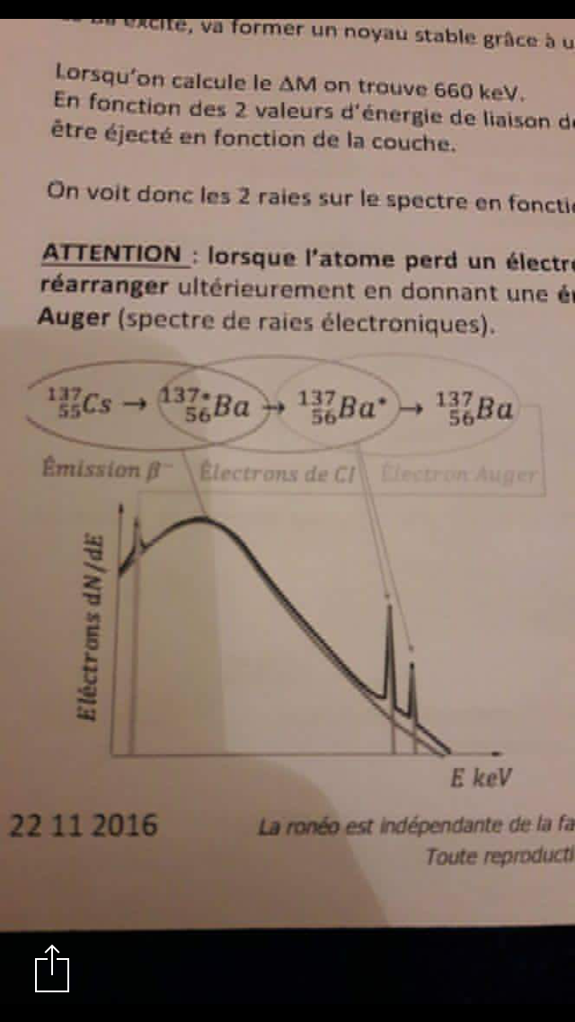

Bonsoir,
En bas de la page sur le schéma pourquoi parle t-on d'électron d'Auger pour la dernière étape de la désintégration du césium en barium?
Pour moi sa serais plutôt photon de fluorescence, si on parle d'électron Auger l'atome serais encore ionisé or on obtient un atome bien stable non?
Merci :lool:

BathAvit lors de ton rearrangement tu as bien un photon de fluorescence qui sera responsable des raies électromagnétiques. Mais si celui ci expulse un électron d'une couche plus extérieur alors il y aura électron d'Auger et donc raies électroniques !
Après oui ton atome va se restabiliser en récupérant un nouvel électron ce qui donnera un nouveau photon de fluorescence (je crois ^^)
Tu comprends ? :)

Oui je suis d'accord Asimonnin, mais justement ce que je ne comprends pas c'est que l'électron d'Auger est assimiler à la dernière étape alors que comme tu le dis et je suis d'accord avec toi sa ne devrait pas l'être. Si l'électron d'auger est la dernière étape alors l'atome final ne seras pas stable. (Sauf si incompréhension de ma part)

Holà ! Lors de la conversion interne lors de la deuxième étape de la désintégration du césium en barium tu as justement ionisation d'un électron qui reçoit l'excès d'énergie du noyau, le noyau devient stable mais c'est désormais l'atome qui ne l'est plus, on a donc un réarrangement électronique qui peut se faire par émission de photons de fluorescence et/ou électrons Auger. Je pense qu'on affiche le "électron Auger" surtout pour l'explication des raies du spectre, comme on considère que l'atome de Baryum a un excès d'énergie, celui ci revient au fondamental par émission d'un électron Auger ?
Je sais pas si ma réponse va pouvoir t'avancer bcp... :lol:

Je pense pas que ce soit assimiler à la dernière étape mais juste pour dire que tu peux avoir à la fois des électrons d'Auger et à la fois des photons de fluorescence ce qui donnera un spectre avec des raies électromagnétiques (photons) et des raies atomiques (électrons d'Auger). C'est surtout ça le point essentiel qu'il faut retenir ne te prend pas la tête avec "dernière étape " ou quoi c'est juste un exemple la ^^

Ce qu'il faut retenir ici c'est que la dernière étape est juste un réarrangement de l'atome (photon de fluo + électron Auger comme dit dans tous les cours). Oui certes, si il perd un électron à cause de l'électron Auger il ne sera pas totalement stable (mais il lui suffira juste un électron libre donc pas grand chose). Tandis que le 137*Ba est lui complètement instable comparé à son fils :wink2:
