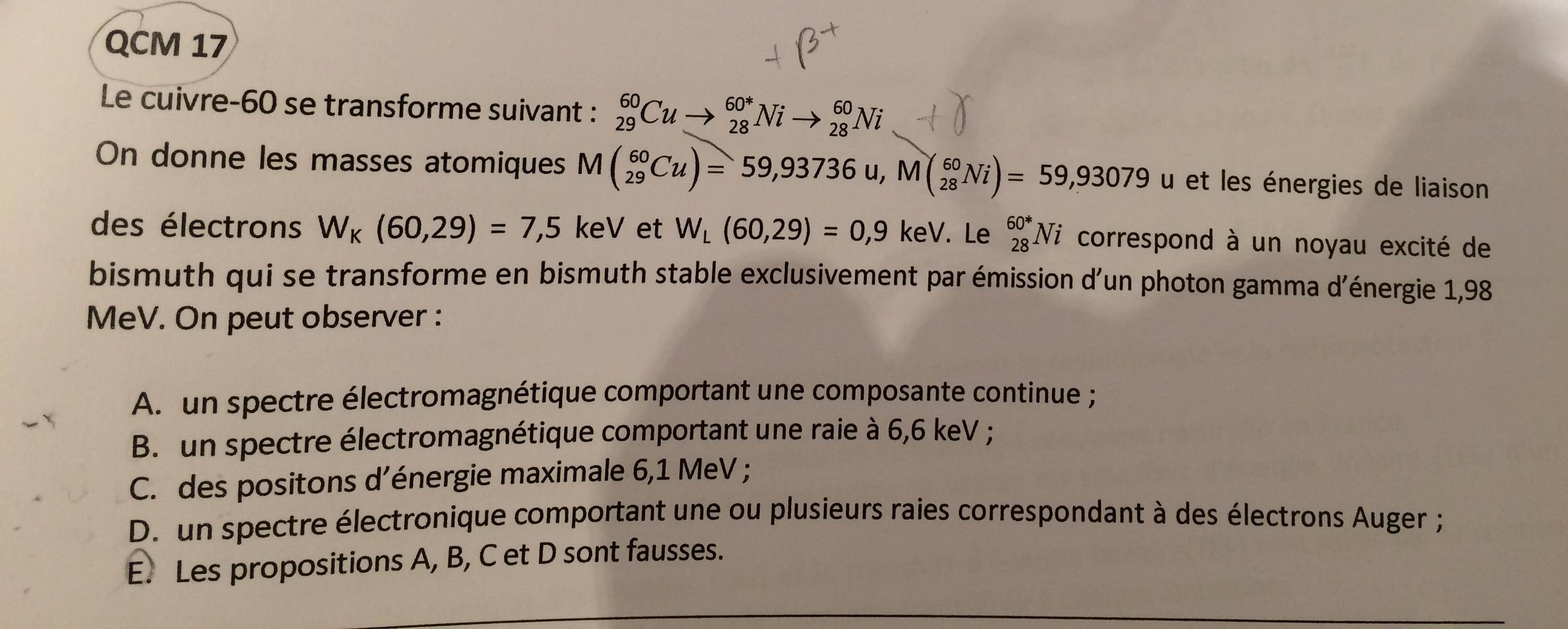

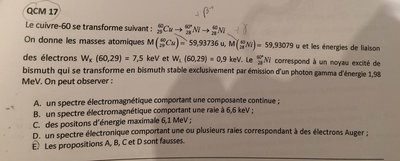

Bonsoir, je ne comprend pourquoi les items A et D sont faux. :)
Pour l'item A, la première réaction est une transformation B+ donc on aurait bien un spectre continu non ? il y at-il une différence entre spectre électromagnétique et spectre électronique ?
Et je ne vois pas non plus pourquoi l'item B est faux car W(K)-W(L)= 7,5-0,9= 6,6 keV

Salut! :)
Evite de mettre des sources qui viennent des prépas stp ou si tu pourrai rogner la photo la prochaine fois :wink2:
Le A est faux car la composante continue est un spectre électronique, on détecte un béta + donc un positon
La B est faux car les réarrangements de la capture électronique se font sur le Ni et non pas sur le Cu et de plus le spectre de raies des réarrangement serai électronique

Oupps, je rectifie ca dessuite :/
La première réaction ne serait pas plutôt une transformation B+ ? :)

Ah oui pardon, je suis allé un peu vite @@ @@
Mais c'est la même chose pour le spectre ;)

Mais pour les B+ on a un spectre continu non ? :)

Yep un spectre continu électronique :wink2:

Mais pourquoi alors l'item A est faux ? On parle de spectre électrique pour une émission B+ et B- et électromagnétique pour les photons ? :)

Les béta + et béta - sont respectivement des positions et électrons qui correspondent à des spectres électroniques (hors programme le prof n'en parle pas directement). Ce qu'il faut surtout retenir de ses transformations c'est qu'elles ont un spectre continu (car on ne sait pas la proportion d'énergie qu'elles vont prendre). L'item A fait allusion à cela, c'est le "électromagnétique" qui le rend faux
Les photons c'est bien du électromagnétique
