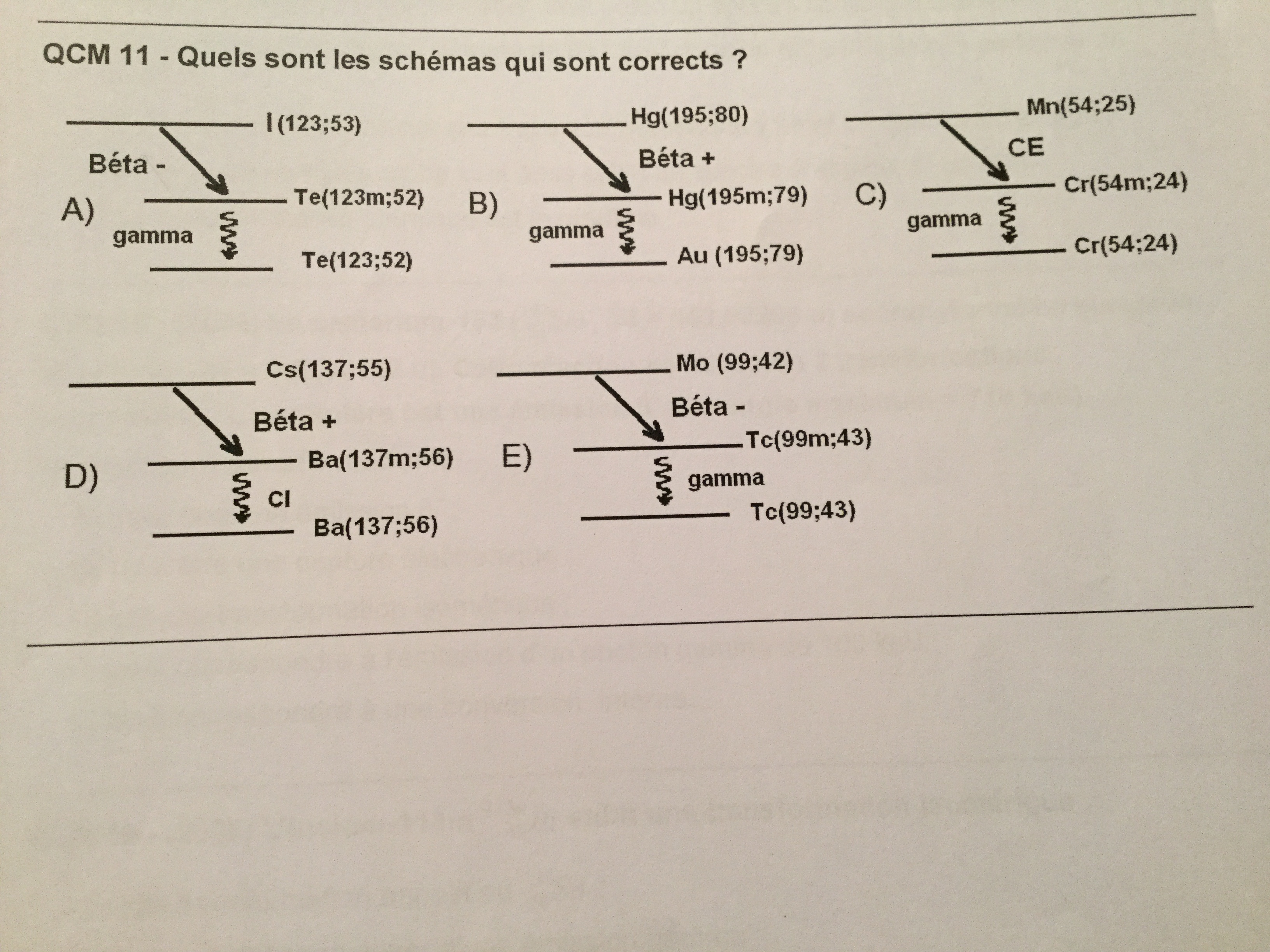

Salut, j'ai ce qcm et je comprend pas pk le C est juste et pas le B :hypnotized: MERCI d'avance

Parce que dans le B dans la désintégration B+ il y a le meme atome Hg avant et après la désintégration et il aurait fallu deux atomes différents car le Z change
Attends la confirmation d'un tuteur :)

Oui la B est fausse pour cette raison, il y a changement du numéro atomique donc changement d'élément.
La C est juste parce que pour la 1ère réaction on bien perte d'une charge positive, donc ça peut être soit une transformation isoédrique beta + soit une CE. Donc c'est bien juste, et ensuite avec la conversion interne, il y a émission d'un photon gamma.
C'est bon pour toi ? :wink2:
