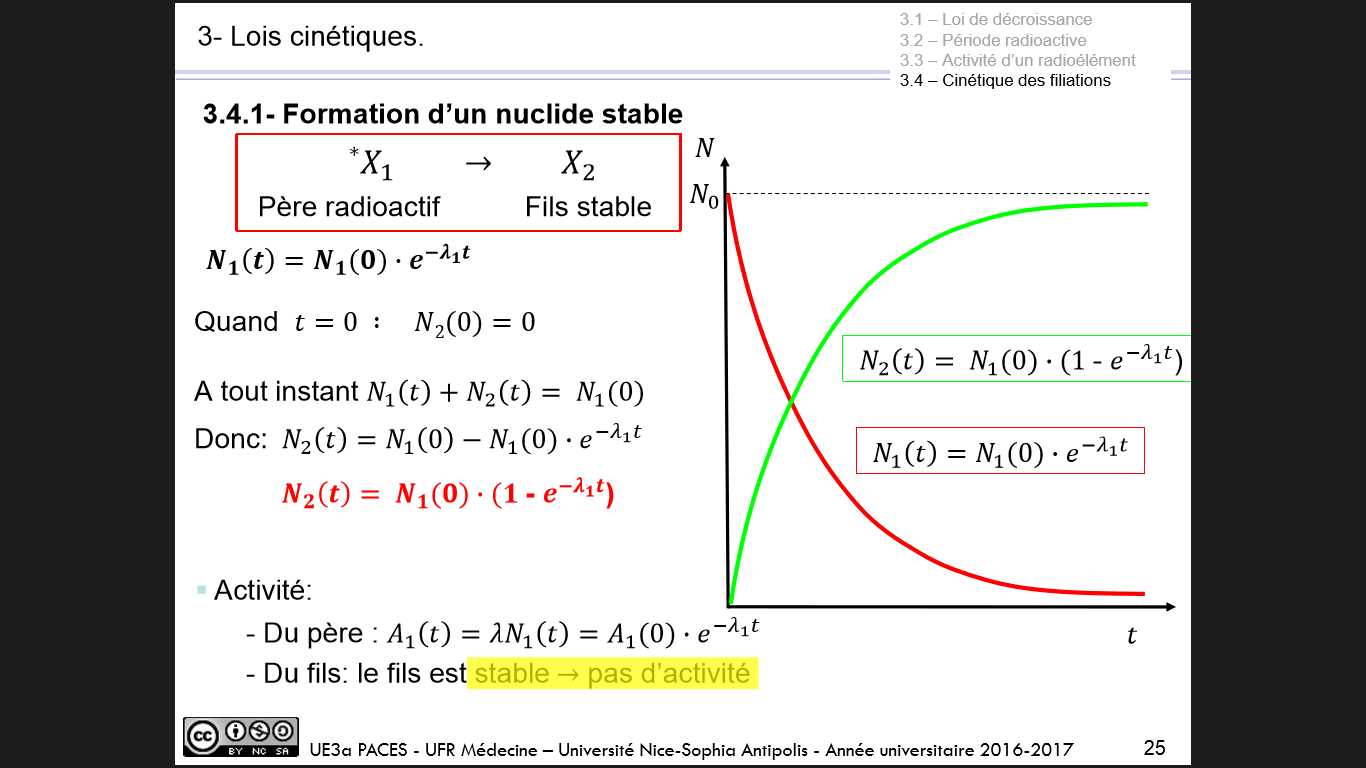

je ne sais pas si ça sera vu à temps (j'espère), mais par exemple face à ces deux types de transformation :
- Père --> fils stable
- Père ---> fils instable --> encore fils, stable
Pour le premier le prof a dit que l'activité de l'échantillon = activité du père car le fils n'a pas d'activité, donc j'imagine que pour le deuxième c'est pareil ? (le dernier fils, stable, pas le 2e)
Si on nous demande leur activité ça sera forcément faux ? :beat-up:
merci <3 <3

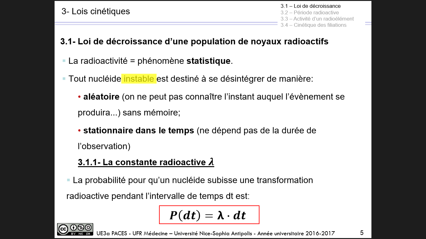

Messagepar Spooky » 14 Déc 2016, 23:43
Salut!! :rotfl:
Les diapos parlent d'elles mêmes, pas d'activité pour les atomes stables :desire:

Messagepar emrysoldier » 15 Déc 2016, 10:18
Impeccable merci !!! <3
