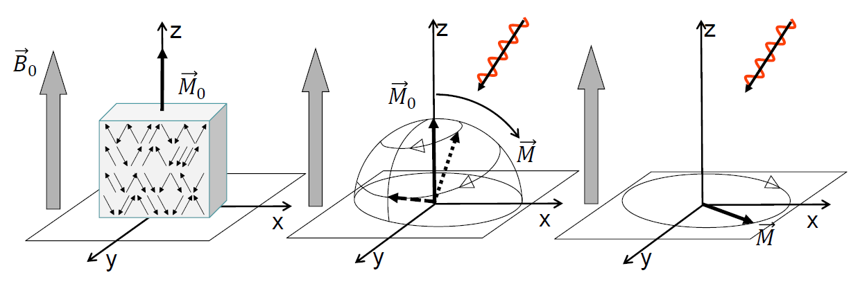

Sur cette image on voit un lit d'hôpital fortement accroché à la machine à IRM, et le prof a précisé qu'il était alors difficile à décrocher, je me demandais pourquoi c'était difficile ? Parce que j'avais cru comprendre qu'on pouvait "allumer ou éteindre" le super aimant à l'intérieur de la machine, mais apparemment c'est plus compliqué que ça !
Merci d'avance pour vos explications :atome:

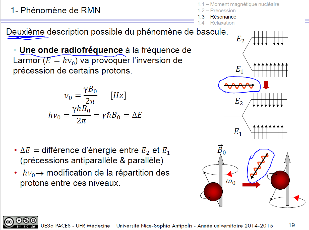

--> Je fais référence à ceci :
J'avais cru comprendre que cette onde de radiofréquence permettait la précession tout comme l'application du champ B1, du coup je comprends pas la différence entre les deux :sidefrown:

Enfaite tu as 2 façons de faire une résonnance:
-tu mets un champs B1 et ça bascule
-tu balances une onde radiofréquence qui va inversé un proton. Un proton de ta ligne du bas va vers le haut. Du coup tu en auras plus en haut (le dessin est mal choisi parce qu'il y en a autant^^). Et vu que sur ta ligne du haut tes protons sont antiparallèles/down ça bascule de l'autre coté :D

Aaaah, je comprends mieux, je pensais que c'était la même chose mais abordé différemment !
Merci pour tes réponses c'est plus clair maintenant :D
Bonne soirée ! et RIP la machine à IRM du coup :(
