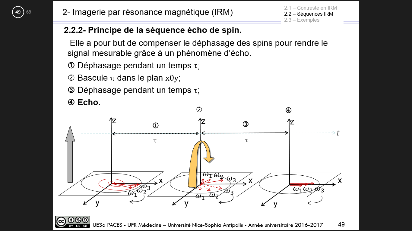

TR correspond au temps de répétition (pi/2). C'est le temps de la résonnance et la relaxation. Quand elle est fini tu recommences un cycle
TE correspond au temps d'écho (pi). C'est le temps à chaque écho. Je vais t'expliquer avec la dia du dessous
Tu vois que lors de ta relaxation tes w1 ; w2 ; w3 (qui correspondent à des spin des noyaux d'hydrogène) ne vont pas à la même vitesse et ça part en cacahouète pour pouvoir mesurer car ils ne sont pas en phase. Du coup TE correspond à une bascule où on remet tous ces spin en phase (3ème image). Et la on pourra avoir une image que l'on appelle un écho
Voilà :D

Dacc mais par exemple sur cette diapo, à quoi correspond TR? Parce que c'est ça que j'ai du mal à comprendre

TR est le temps de répétition, c'est à dire à chaque fois qu'on recommence une résonnance + relaxation. Ici sur la diapo tu as juste TE qui fait parti de TR. En gros dans un TR il y a plusieurs TE :wink2:
