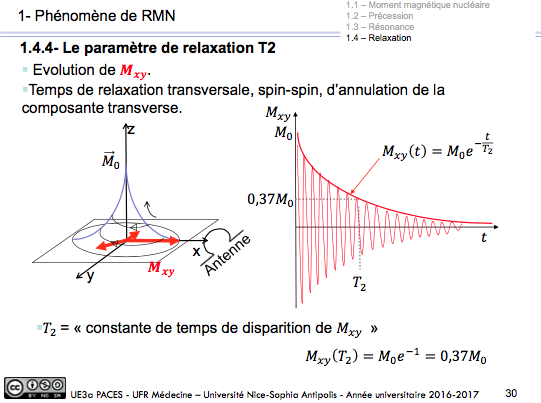

T1 c'est la période au bout de laquelle on aura 63% de l'équilibre Mo en z ou 37% de la composante verticale Mxy, ça c'est bon.
Mais à T2 c'est pas 37% de la composante transversale/horizontale à l'équilibre qu'on a ?
Et qu'on aurait donc récupéré 63% de la composante verticale horizontale Mz ou Mo 0_o :question:
Pour moi la position d'équilibre par rapport à la composante Mxy c'est "0" vu qu'avant l'application du champ B1 ou ou de l'onde RF, le mouvement de précession du proton "a pas de valeur " dans le plan xoy. Et que la composante verticale Mz est maximale.
Avec la relaxation, on a la décroissance de Mxy et la recroissance en Mz et le signal FID correspondant à la décroissance en Mxy et qui est ce qui permet d'avoir les IRM.
Après j'suis désolée c'est peut être des problèmes que j'ai avec les anciens trucs du lycée pas acquis ou quoi :chat: :weep:

Hummm... Oué c'est vrai qu'avec le graph c'est cohérent^^
Mais pourquoi le Mo du T2 correspond au plan transverse? et ne correspond pas au plan vertical comme T1 (qui est l'équilibre)? Ce qui voudrait dire que Mo ne correspond pas au champs initiale du système au début de la résonnance? (du moins pour T2)

Bah ouais Mo de T2 ça correspond à la valeur au début de la EDIT résonance RELAXATION vu qu'a la fin la composante horizontale elle est nulle non ?

Oui mais la sur le graph que tu me montres Mo est au max quand Mxy est au max, donc ça correspond au début de la relaxation :lol:
