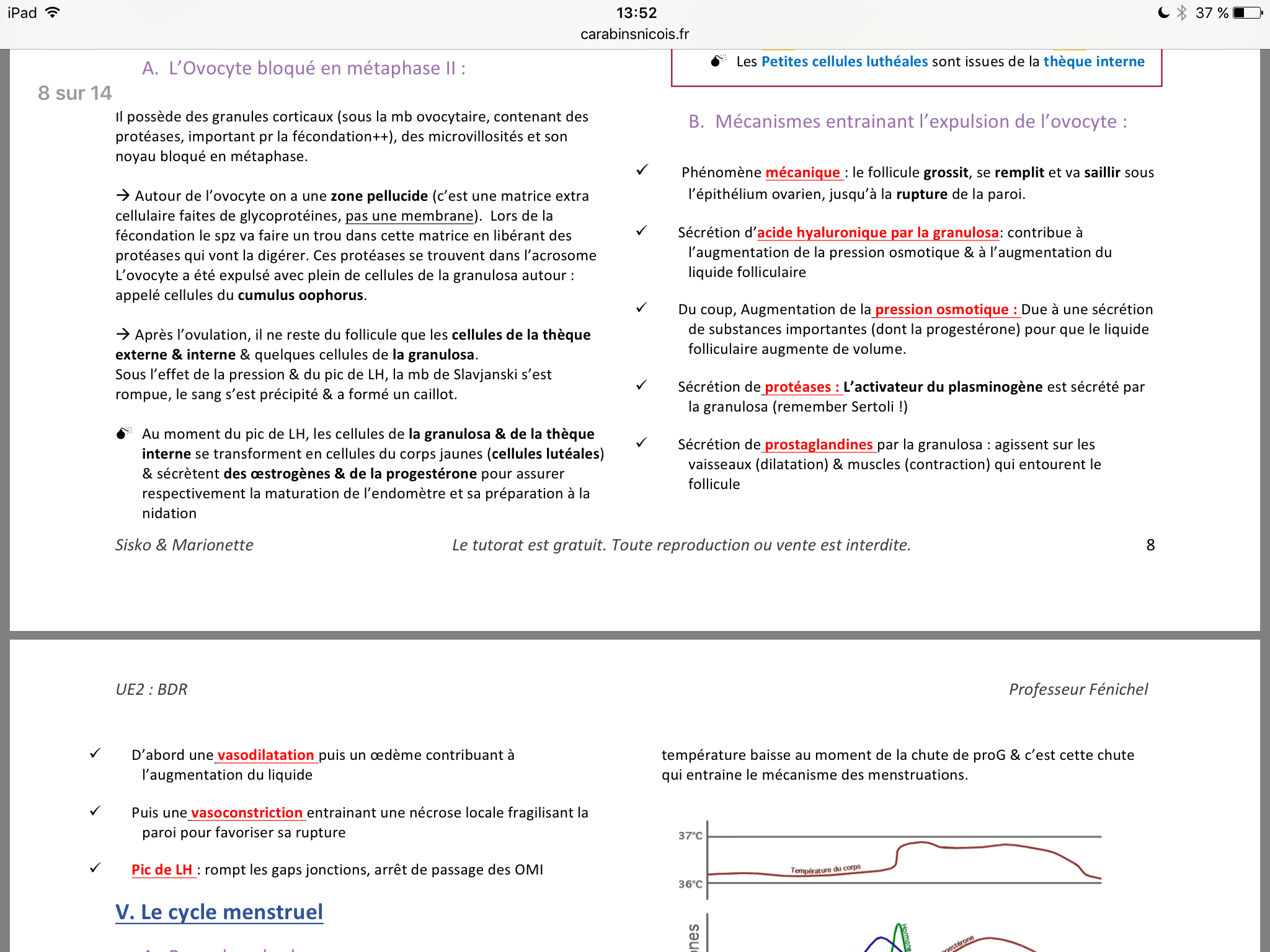

Bonjour bonjour,
Alors je suis tombée sur cet item dans les annatuts :
QCM 5 : A propos des mécanismes permettant l’ovulation, donnez la/les vraie(s) :
A) On assiste dans un premier temps à une vasoconstriction pour faire nécroser la zone corticale contenant le follicule
B) La vasoconstriction sera suivie par une vasodilatation qui permettra de rompre la zone nécrosée
C) Le pic de FSH va permettre de stopper l’action des OMI qui bloquent l’avancée de la méiose de l’ovocyte
D) Des substances comme l’acide hyaluronique attaquent directement la structure de la corticale ovarienne
Les items A et B sont faux car c'est d'abord la vasodilatation (ronéo 2 page 29, 3ème cochage) okay et après la vasoconstriction...
Mais ça j'ai pas l'impression de l'avoir vu dans la ronéo du coup est que la phrase page 29 toujours
sur le 5 ème cochage : "Les myofibrilles se contractent pour chasser et rompre le follicule. Les vaisseaux se vasodilatent."
Mais plutôt "les vaisseaux se vasoconstrient..."
Désolée si ça a déjà été posé mais j'ai pas l'impression de l'avoir vu...
Merci pour tout d'avance :coeur:
EDIT: Alors je crois que je dis bien du caca :oops: parce que je pense qu'en effet après avoir chassé le follicule les vaisseaux vont se vasodilater... Du coup la vasoconstriction arrive quand dans les étapes de la ronéo ? .... :shame:

+1 la phrase dans la ronéo n'est vraiment pas claire, ça serait possible d'avoir un petit recap sur les différentes étapes ? <3 <3
Parce que pour moi, la dernière phrase qui dit que "Les vaisseaux se vasodilatent" me semble fausse :hypnotized:

Bon je viens de voir que dans les fiches qui ont été mises à jour c'est expliqué Daroubignole ...
J'essaye de te mettre l'image :
Enfin merci d'avoir fait remonter mon post, je le passe en résolu.
