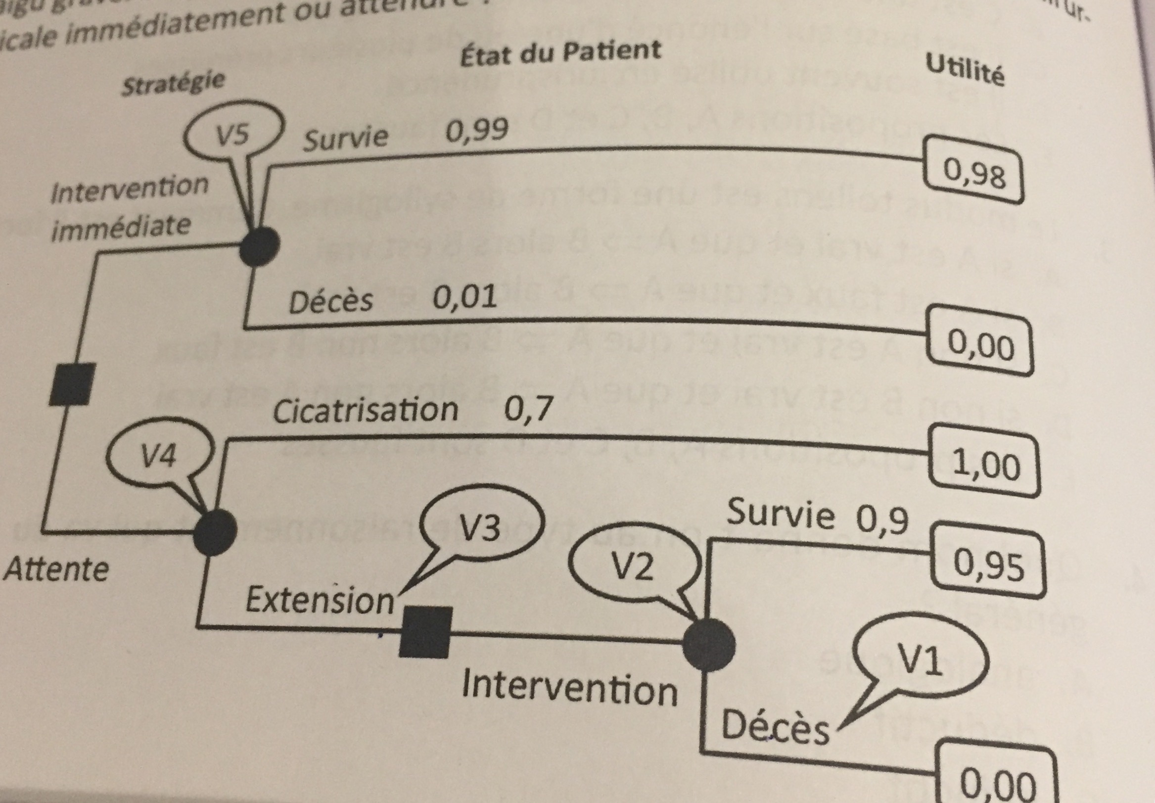

Mon problème est au niveau des réponses des qcm pour v4 pourquoi on ne prend pas en compte les valeurs après le v2 (0,9*0,95+v1*0) là réponses est C
Ensuite pour v5 réponse c on fait 0,01*0 dans le calcul dont les résultat devrait seulement être 0,99*0,98

:arrow: Alors en fait V2 correspond à toutes les valeurs après lui, c'est à dire V2 = 0,9 x 0,95 + V1 x 0,00 = 0,9 x 0,95
Du coup pour avoir V4, c'est 0,7 + V3 x V2 :)
