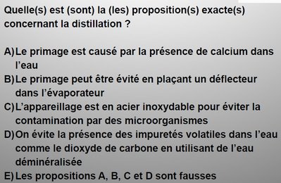

Bonsoir :) Serait-il possible d'avoir la correction de ce qcm svp ? Car Il est présent dans le diapo du prof, mais elle ne parle jamais du primage ... donc bon, au cas où :)

La correction de ce QCM serait BC.
Le primage c'est le fait que des impuretés non volatiles soient entrainées lors de l'ébullition et sont retrouvées ainsi dans la solution finale.
Donc :
A) FAUX :arrow: le calcium est responsable du phénomène d'entartrage
B) VRAI :arrow: en plaçant un déflecteur on empêche les impureté non volatiles d'être emportées avec la vapeur
C) VRAI => FAUX cf. plus bas
D) FAUX :arrow: on évite la présence d'impuretés volatiles en dégazant l'eau, en éliminant la fraction de tête ou en ajoutant de l'azote. On utilise de l'eau déminéralisée pour empêcher le phénomène d'entartrage dû au calcium.
Tu comprends mieux ? :glasses-nerdy:

Hello hello.. Désolé de ré-ouvrir ce post mais c'est juste pour avoir une vérification. :wink2:
Si je me souviens bien durant le cours la prof a donné comme réponse que B car d'après elle
- l'utilisation du verre neutre et de l'acier inoxydable est pour éviter les particules toxiques
- et que l'eau p.p.i permet d'éliminer les micro-organismes ..
J'avais été étonnée sur le coup d'ailleurs lors du QCM en live avec la prof étant tout devant j'avait dit oui et c'est là qu'elle a insisté car elle a vu que nous avions pas saisis la nuance.
Donc si on peut vérifié au près d'elle ou si je me trompe tout simplement et que ma mémoire me joue des tours..
Merci beaucoup!! :D

Dans sa diapo c'est clairement marqué "verre neutre, acier inoxydable et eau ppi contre les microorganismes"
J'espère qu'elle n'a pas donné une autre version en cours différente de sa diapo sinn on est mal barré devant un item comme Ca :)

Durant le cours j'avais la ronéo de l'an dernier sous les yeux et d'ailleurs c'est exactement la même phrase que tu viens de citer et je me souviens d'avoir insisté sur la phrase sur ma roneo pour m'en souvenir.. Je suis allée en cours (pour ce cours là du moins) et aucun autre gros changement est apparu (mise a part cette histoire d'eau distillée déjà réglée) donc ne te fais pas de soucis.
Après je suis pas sûr à 1000 % c'est bien pour ça que je demande une vérification. :)

Alors il est vrai que d'après le diapo, vu comment cela est présenté on penserait que les 3 servent à éliminer les microorganismes. C'est d'ailleurs pourquoi je l'ai compté vrai.
Maintenant, la version de Breschitos est plus précise et je me souviens d'avoir appris que le verre neutre et l'acier inoxydable servent avant tout à protéger la préparation des substances toxiques, car ils ne s'érodent pas et ne se dégradent pas, ne libèrent donc pas de particules qui nuiraient à la composition de la solution.
Du coup si l'on doit être précis (c'est apparemment ce qu'a voulu la prof il est à compter FAUX, j'édite ma première réponse).
Si vous voulez je lui demanderai confirmation dans le prochain mail :glasses-nerdy:
