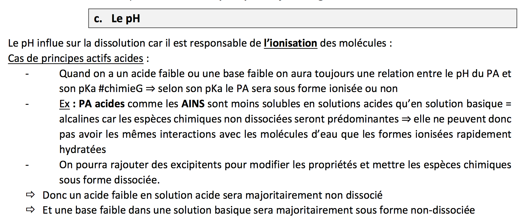

Je veins de me rendre compte que j'avais pas du totu capter un truc dans la roneo , svp répondez avant le concours :P
En fait en pharmaco on nous dit que les acides faibles se dissocient et donc s'accumule en milieu basique et par contre seront résorbe = forme non ionisée en milieu acide
DS opérations pharmaceutiques c'est exactement le contraire les PA acides sont moins solubles en solution acide :roll: je comprends pas trop c'est deux versions différentes ?
Merci !

Cette année la version est la même qu'en UE 6, les PA acides sont moins solubles en solution acide donc majoritairemet non dissocié, et inversement pour les PA basiques.
dissociés = solubles = forme ionisée
En UE 14, la prof ne fait pas de réelle différence avec les acides faibles :glasses-nerdy:
