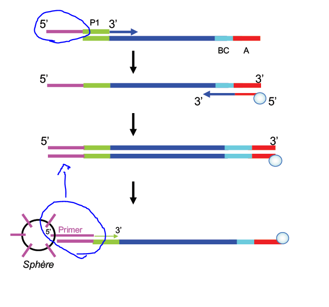

Mais j'ai un souci avec l'item A :confused: En effet celui-ci indique que la séquence supplémentaire en 5' du primer va s'hybrider sur la sphère, mais j'avais cru comprendre que le primer n'allait justement pas s'accrocher à la sphère, et que c'était plutôt l'ADN + biotine qui allait s'hybrider à la sphère !
Un petit schéma pour illustrer :
Problème aussi avec l'item C du coup, selon les schémas ça à l'air d'être l'extrémité 3' qui s'accroche à la sphère comme signalé dans un message plus bas :question:
Du coup je me demandais si j'avais mal compris l'item, ou mal compris le processus, ou si c'était une petite erreur.
Merci d'avance ! :jump:

+1, j'ai pas tout compris la ...

+1 c'est en 3' normalement

La réponse est ABD le C est faux pour la raison que tu évoques pieroo ;)

En fait je suis super nul je me suis embrouillé : à la base ma question portait sur l'item A :dont-know: Par rapport au fait que c'est l'ADN et pas le primer qui s'hybride à la sphère ..
Mais je suis aussi d'accord par rapport à l'histoire du 3' / 5' du coup j'ai édité le post ^^

+1 pour la A

En effet, vous avez entièrement raison
La raison de cette erreur est que j'ai composé ce QCM selon l'errata lui-même erroné de la ronéo que j'avais énoncé il y a quelques jours, avec une mauvaise interprétation des schémas. Quand je me suis rendu compte de ma fausse vision, je n'ai pas pensé à modifier le sujet du CCB en ce sens.
Et par la même occasion, j'ai cherché à faire des QCMs beaucoup trop compliqués pour ce que ça devrait être :')
Recevez-en toutes mes excuses, je vous prie
Les items A et C sont donc à compter Faux pour les raisons évoqués par Pierroooo :panda:

Merci pour la réponse, au moins on est fixés, et pas de soucis ^^ (en effet ce QCM était un peu hard comparé aux autres ahah)
