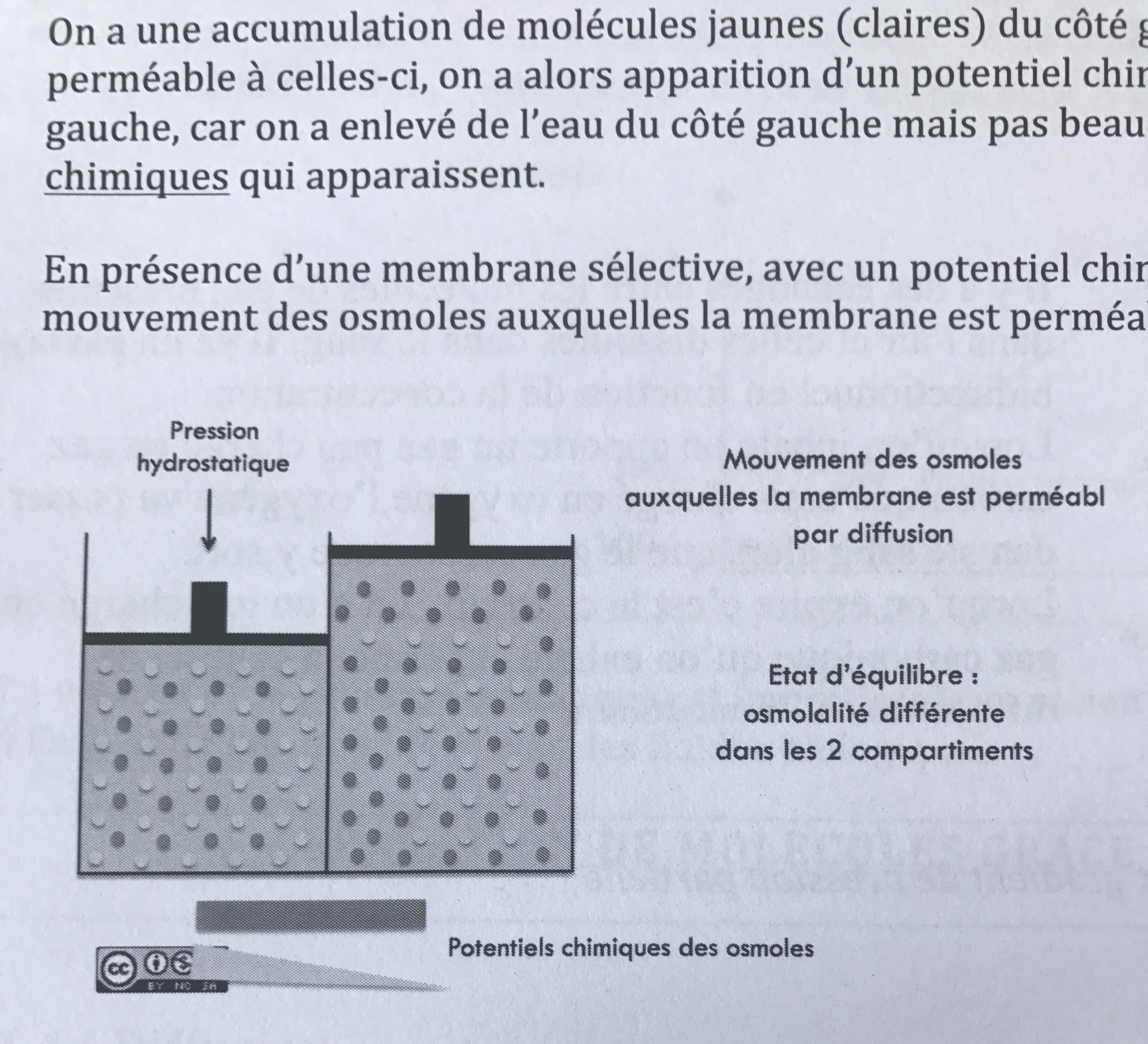

Salut salut je ne comprend pas pourquoi ici le potentiel chimique des molécules rouges est constant et pas supérieur à droite de la membrane?

Coucou je vais tenter de te répondre :)
La mb séléctive est perméable aux osmoles rouges du coup Potentiel chimique CONSTANT de part et d'autre de la mb car équilibre des solutions ( il y en a autant de chaque coté ) ce qui est différent des molécules jaunes ou la mb leur est imperméable et du coup ils ne diffusent pas donc il y en a plus du coté gauche que droit. donc ce sont les molécules jaunes ( en plus grande quantité à gauche ) qui ont un Pot chimique maximum à gauche !

Coucou!! :) :) Alors merci pour ta réponse et je comprend très bien ton raisonnement, mais pour moi en fait vu que la membrane est perméable aux molécules rouges donc plus on va mettre une pression hydrostatique à gauche plus les molécules rouges vont aller à droite vu que les jaunes ne peuvent pas y aller donc obligatoirement il y aura plus de molécules rouges à droite que à gauche.
Je sais pas si je me suis bien exprimée mais moi je le vois comme ça :dont-know:

Désolé pour le retard mais je n'avais pas vu ton post ! et surtout tu n'as pas posté dans la bonne partie du forum x) ce cours ne fait pas partie de la biophysique des solutions mais du "potentiel chimique, diffusion et convection" ! Mais pas grave t'inquiète le tout c'est que je puisse te répondre et t'expliquer maintenant !
Alors dans cette situation tu as bien une membrane sélective, imperméable aux osmoles jaunes.
Une pression hydrostatique est exercée sur le compartiment de gauche, ce qui entraîne un flux d'eau et d'osmoles rouges vers le compartiment de droite. Ainsi :
- le volume V du compartiment gauche (on va dire CG pour faire court ^^) diminue et inversement pour le CD
- la quantité n d'osmoles rouge diminue dans le CG et augmente dans le CD
- on sait que la concentration = n/V. Ici, V et n vont tous les 2 varier dans le même sens pour chaque compartiment, ce qui fait que la concentration en osmoles rouge sera identique dans les 2 compartiments
- en ce qui concerne les osmoles jaunes : on a diminué le volume dans le CG mais leur quantité n reste la même > ainsi dans le CG leur concentration augmente. Le volume a augmenté dans le CD mais leur quantité reste la même > ainsi dans le CD leur concentration diminue.
:!: Je rappelle que le potentiel chimique d'une molécule est PROPORTIONNEL à sa CONCENTRATION. :!: Par conséquent, puisque la concentration des osmoles rouges reste identique dans les 2 compartiments, le potentiel chimique de celles-ci ne VARIE PAS. Contrairement aux osmoles jaunes.
J'espère que tu as compris, c'est très important d'avoir ça en tête !

Ahhhh la réponse est vraiment parfaite!!! Merci beaucoup tout est bien plus clair
