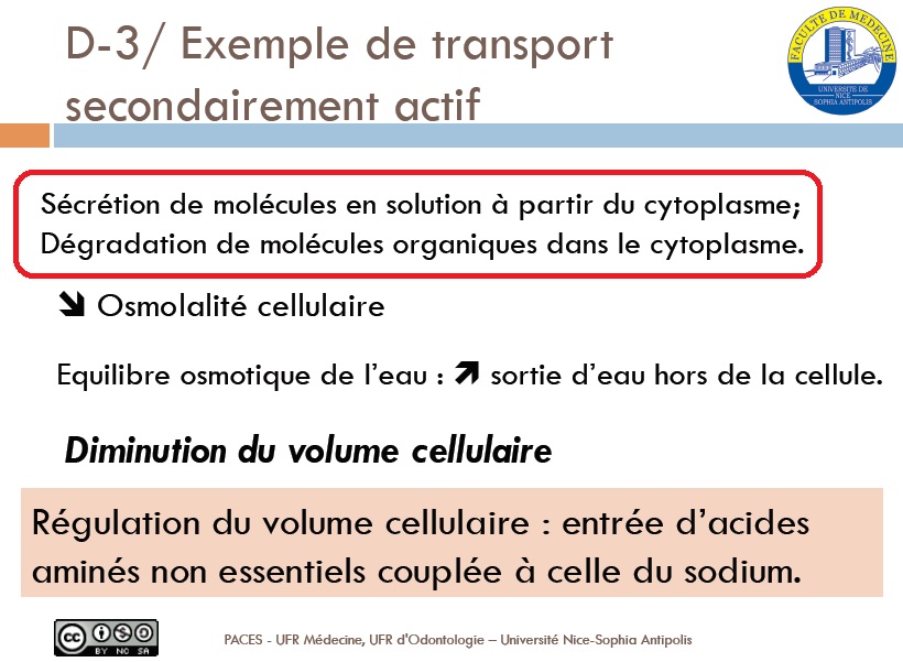

salut!
J'ai vu le recap sur cette partie mais je ne comprends pas pourquoi on dit que la cellule dégrade des molécules organiques et sécrète des molécules en solution puisqu'on dirait plutôt qu'elle sécrète des protéines (mol organique) et donc dégrade des AA (mol en solution)
Merci de votre aide :wink2:

Hello ! :P ah c'est vrai que c'est confus désolé ! Retiens juste ce qu'il y a marqué dans le diapo :
Encore désolé pour l'ambiguïté :P bisous bon courage pour la suite !
