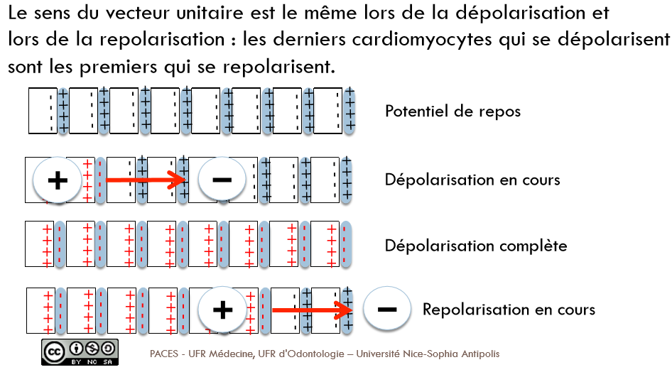

Bonjour
Je bloque (dés le debut...) à l'ECG
Je ne comprends pas pourquoi les derniers cardiomyocytes qui se dépolarisent sont les premiers qui se repolarisent
Merci d avance pour votre precieuse aide

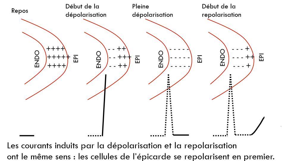

Salut ! :)
En fait cette phrase veut juste dire que le myocarde se dépolarise de l'endocarde vers l'épicarde et se repolarisera ensuite de l'épicarde vers l'endocarde : les derniers cardiomyocytes qui se dépolarisent (= l'épicarde) sont les premiers qui se repolarisent. C'est à dire que ça se repolarise dans le sens inverse de la dépolarisation.
MAIS le sens du vecteur est le même dans la dépolarisation et la repolarisation parce que la flèche va toujours du + vers le - !
J'espère que tu as compris et désolée du retard j'avais pas vu ton post avec les nouvelles catégories de sujets :moneymouth:

Bah en fait le prof ne précise pas pourquoi et je ne sais même pas si ce mécanisme est vraiment connu, mais il faut juste que tu saches que les premiers cardiomyocytes à se dépolariser sont les derniers à se repolariser, c'est à dire que dépolarisation et repolarisation ne se font pas dans le même sens (mais le vecteur est dans le même sens puisqu'il va du + vers le - !
Dépolarisation : de l'endocarde vers l'épicarde
Repolarisation : de l'épicarde vers l'endocarde
Si tu veux c'est comme un ascenseur (il monte du 1er étage au 5ème = de l'endocarde vers l'épicarde) et redescend du 5ème au 1er : de l'épicarde vers l'endocarde, en gros le potentiel d'action fait un aller retour dans les couches du coeur !
J'espère que tu as compris ;)
