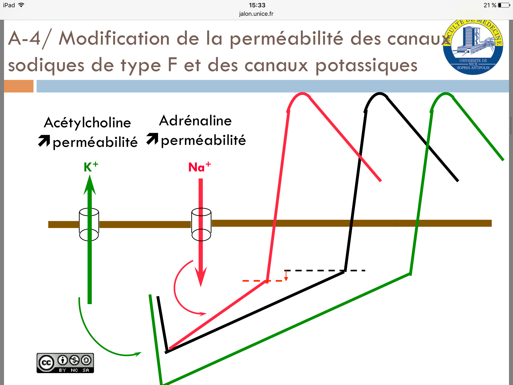

Si on ouvre plus les canaux sodiques de type F on ralentit la phase de depolarisation et donc on augmente la fréquence. J'ai pas compris, on augmente pas la depolarisation dans ce cas ?

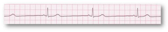

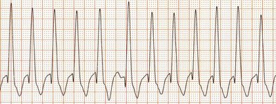

J'ai réfléchi un peu sur ta question pour la page 8, je crois tenir une piste !
En regardant ce schéma d'un ECG :
Lorsqu'on ouvre les canaux sodiques, on ralenti la phase de dépolarisation spontanée (les pics durent très peu de temps) mais la fréquence augmente car il y a pleins pleins de pics à la suite.
En revanche,
Lorsque les canaux s'ouvrent moins souvent, la dépolarisation spontanée (les pics) durent plus longtemps ( ca se voit pas trop sur le schéma car cest pas la même échelle sur l'ECG), ce qui ralenti la fréquence puisque les pics sont biens espacés entre eux par un retour à un potentiel de repos.
Je ne sais pas si ce que je te propose est juste mais moi je le vois comme ça !

Salut ! Pour le problème de la page 8, ce serai Pas plutôt "lorsqu'on ouvre ces canaux on DIMINUE la phase de dépolarisation spontanée ce qui accélère la fréquence" ?

+1 le terme "ralenti" n'est pas très approprié je trouve, j'aurais plutôt dit "raccourcit" non ? parce que ralentir va + dans le sens d'allonger alors que justement c'est le contraire qui se passe :)

+1 après il est dit que si on prolonge la phase de dépolarisation spontanée ça entraine une bradycardie donc une diminution de la FC (donc ça se contredit)

+1 on le voit clairement sur ce graphique du diapo !

Et je suis d'accord pour le terme de raccourcit et non ralentit. Ça semble un peu mieux approprié car on comprend que le potentiel seuil est atteint plus rapidement !

Oui c'est bien le terme "raccourcit qui est le plus approprié" :)
