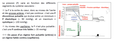

j'ai une question par rapport à la ronéo 7, base de la physique cardiovasculaire:

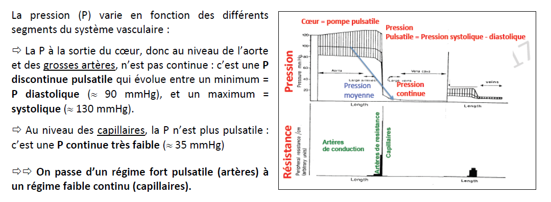

page 10, il y a marqué que la pression à la sortie du coeur n'est pas continue et qu'elle est forte, du fait de l'élasticité de l'aorte et des grosses artères, et qu'au contraire les capillaires ( donc circulation périphérique ? ) ont une faible pression.

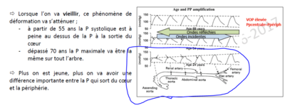

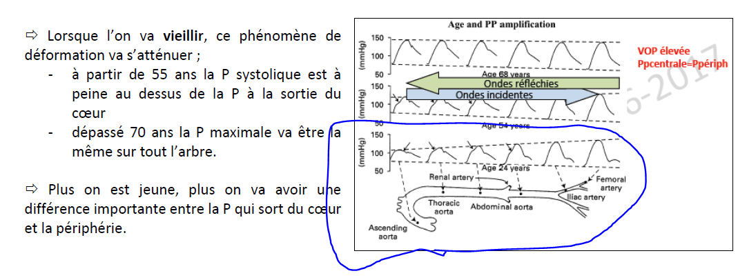

et à la page 12,j'ai l'impression que ça se contredit, vu que " la pression maximale est alors plus importante que la pression à la sortie du coeur " et " plus on va à la périphérie, plus l'onde maximale systolique va être élevée".

Je me pose la même question, si ça peut aider à résoudre le problème voilà deux images évoquant le problème :
Sur la première image on dit que la pression est maximale à la sortie du coeur, et sur la seconde on voit que plus on va vers la périphérie, plus la pression est importante :hypnotized:

si ça peut vous aider, en fait dans la deuxième photo, on parle de SUPERPOSITION des ondes pulsatiles (réfléchies et incidentes) et en effet, plus on s'éloigne du coeur et plus la superposition des ondes s'éloigne (elles sont moins superposables puisque la variation de vitesse diminue) et donc l'écart entre les ondes aussi.
Après pour la première photo, c'est vraiment la pression en tant que telle, c'est à dire à la sortie du coeur et au niveau des capillaires et on ne parle parle pas de superposition d'ondes.

* la variation de vitesse augmente
