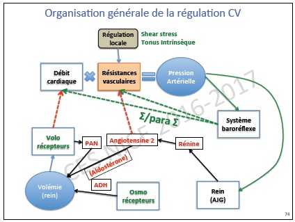

Hey :) !
Petit problème : dans l'explication de son schéma ronéo 10 p.6 , le prof dit que les osmoRc entraînent la sécrétion de l'ADH et du PAN , et que les voloRc régulent le débit cardiaque
Mais ( :disapointed: ) sur son schéma :
OsmoRc -> ADH
VoloRc -> PAN
Du coup quelle est la bonne version, ou bien l'explication si j'ai pas bien compris cette partie ? :question:

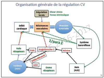

Alors les osmorécepteurs entraînent la sécrétion d'ADH et les volorécepteurs la sécrétion de PAN.
Les volorécepteurs ont bien un rôle dans la régulation du débit cardiaque, même si ce n'est pas développé dans ce cours (donc pas important).
Le schéma correspond bien à la diapo du prof !
Bonne soirée ! :D
