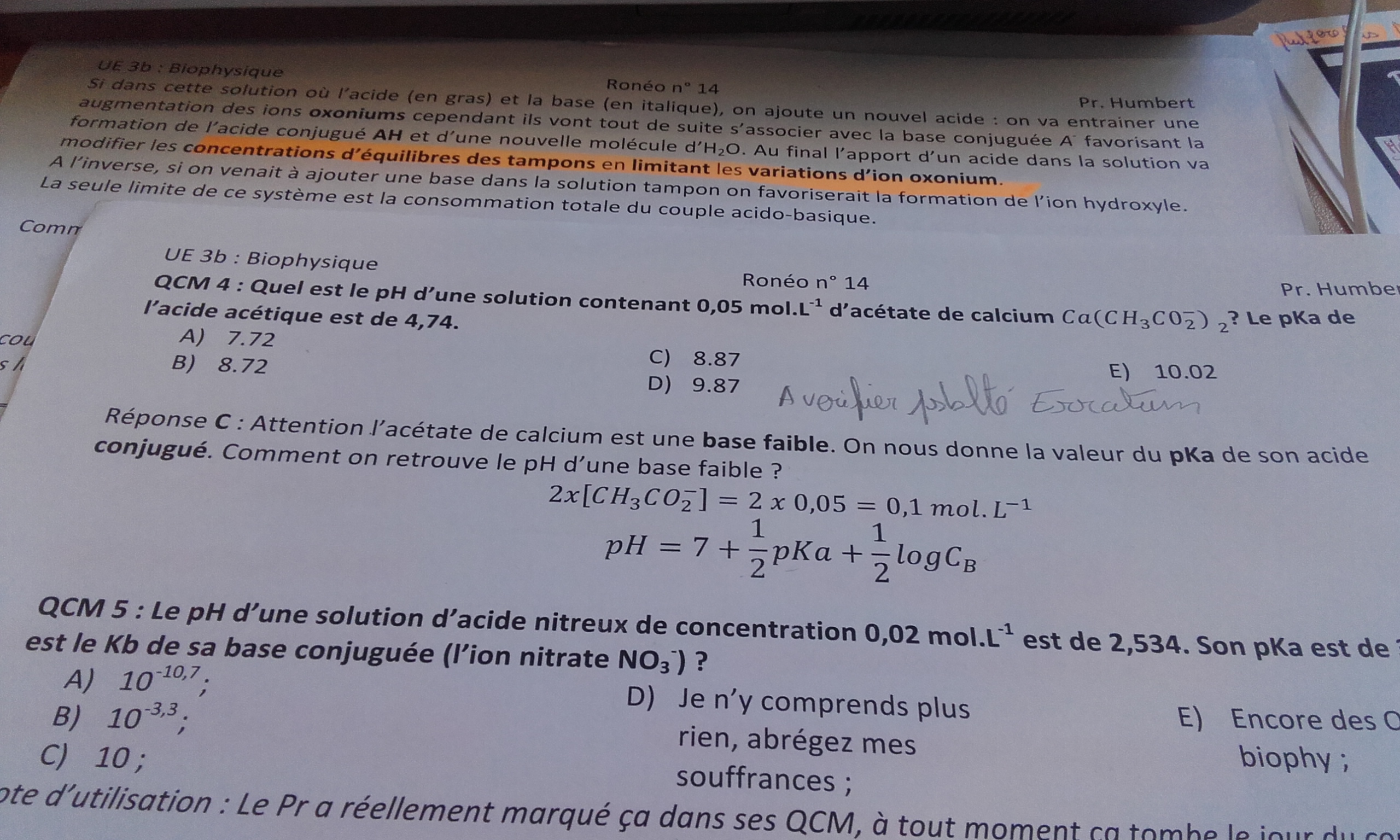

Messagepar Clark » 19 Mar 2017, 16:25
Bonjour, après avoir refait le calcul du qcm 4 je trouve 9,87 (réponse D) et non pas 8,87 (réponse C), est-ce que c'est un erratum?

Messagepar Socca » 22 Mar 2017, 19:14
J'ai pas les qcms sur ma version, peux-tu me les donner s'il te plaît ?

Messagepar Clark » 28 Mar 2017, 12:40
Le QCM est ci-joint

Messagepar Socca » 29 Mar 2017, 09:36
Ok moi j'ai pas du tout cette version là mdr
Bref, salut
Alors on fait pH = 7 + 1/2 (4.74 + log (10-1))
pH = 7 + 1/2 * 3.74 = 7 + 1.87
pH = 8.87
C'est le log de 10 puissance -1 donc ça fait -1 !! C'est là ton erreur
C'est good ?

Messagepar Clark » 29 Mar 2017, 13:49
J'ai compris mon erreur mais tu en a aussi fait une car c'est ph = 7 + 1/2 (4,74 + log 10^-1)
= 7 + 2,37-0,5 = 8,87 Merci comme même

Messagepar H2O » 29 Mar 2017, 19:21
Il a développé après et toi avant multiplié par 1/2 mais les deux calculs sont bons ;)
