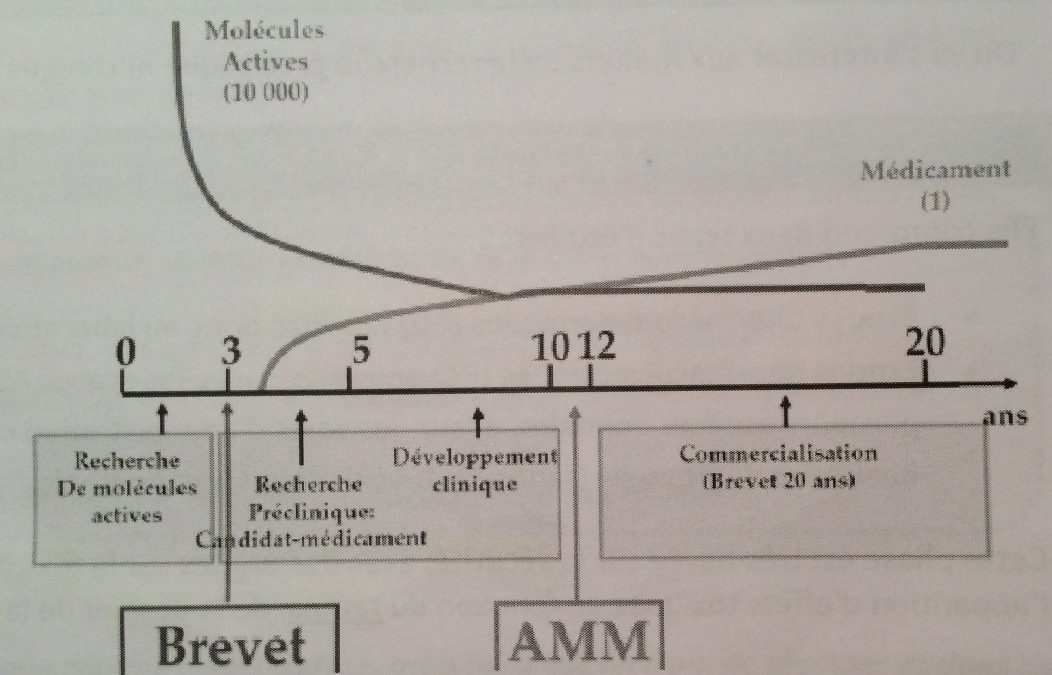

Alors tu as raison, la première est bien l'identification d'une cible thérapeutique, mais je pense que les tuteurs de l'an dernier faisaient référence à ce schéma :
Et qu'ils voulaient que vous compreniez que le cycle de vie du médicament débute par "l'obtention" d'une nouvelle molécule active.
La prof n'étant pas rigoureuse sur le terme recherche/découverte, et compte tenu du fait que l'identification de cette molécule fait partie de l'étape initiale je pense que cet item doit quand même être compté vrai :)

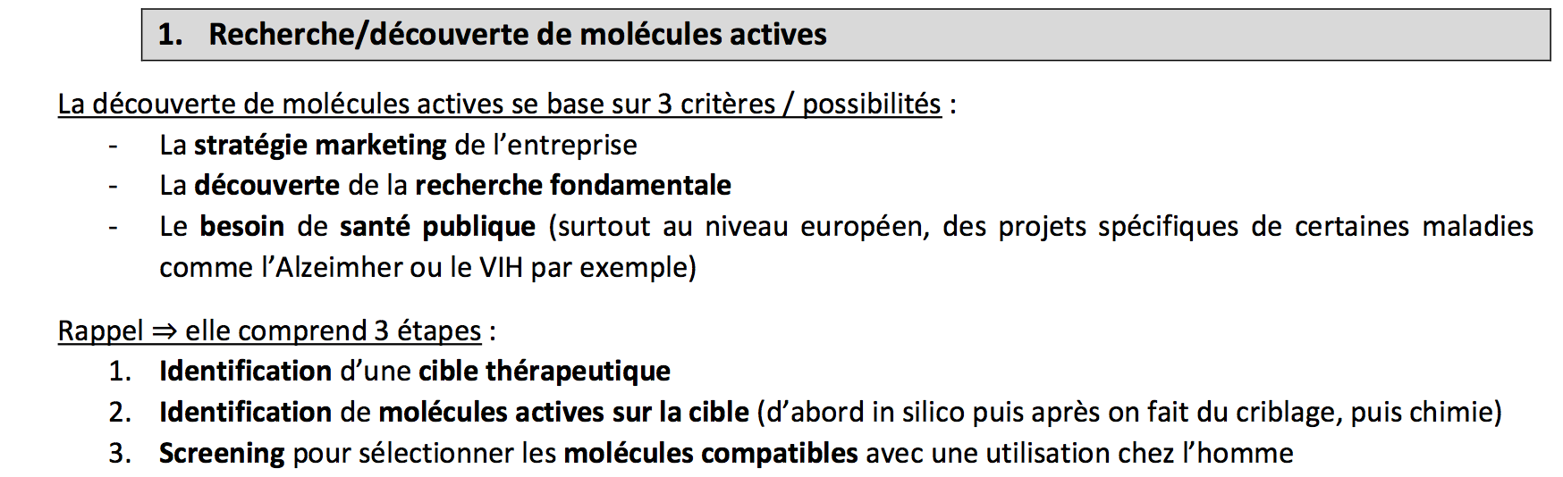

:arrow: Bonus : ronéo de cette année
C'est mieux ? :glasses-nerdy:
